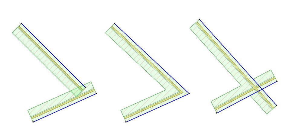

基準線
最初に確認する必要があるのは、壁の基準線が接続されていることです。基準線はデフォルトでは表示されません。
壁を選択するか、「表示」 > 「表示オプション」 > 「壁/梁の基準線」を有効にすると青色で表示 されます この場合、壁が選択されていなくても、矢印付きの黒い線が表示されます。矢印はどういう意味ですか?矢印は壁の方向を示します。適切に接続するには、壁が衝突するだけでは不十分です。それらの基準線は
結合 または
交差する必要があります。
![Walls_Reference-_lines-e1554895252805.jpg Walls_Reference-_lines-e1554895252805.jpg](/t5/image/serverpage/image-id/25868iA8A2FCDE90146327/image-size/large?v=v2&px=999) |
壁は衝突しますが、それらの基準線は結合せず、交差しません |
壁の基準線が結合します |
壁の基準線が交差します |

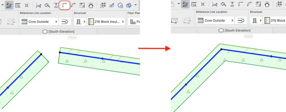

「自動包絡」機能をオンにすると(デフォルトではオン)、衝突する壁の基準線が自動的に延長され、それらが結合します。この機能は、[
オプション ]メニューでオンとオフを切り替えることができます。
ヒント: 1つのクリックで2つの既存の要素を交差させる場合は、2つの要素を選択して
「交差」コマンドを使用します

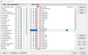

レイヤー交差数
特定の要素が接続されないようにするには、
レイヤー交差番号を使用します。ARCHICADのすべての要素にはレイヤーが割り当てられています:
- 2つの壁が異なる レイヤー交差番号を持つ2つの異なるレイヤーに属している場合、それらは結合されません。
- 同じレイヤー交差グループに属する(同じレイヤー交差番号を持つ)交差する要素は、正しく描画されていれば結合されます(上で説明したように結合または交差します)。
- どちらも交差グループ0に設定されている2つの要素は接続されません。
![Walls_Layer_connections-300x187.jpg Walls_Layer_connections-300x187.jpg](/t5/image/serverpage/image-id/25870i79D4997A953976A8/image-size/large?v=v2&px=999)
レイヤー交差番号を変更するには、レイヤー設定ダイアログボックスを開きます。[
ドキュメント]> [レイヤー]> [レイヤー(モデルビュー)]に移動するか、ショートカットCtrl + Lを使用します。> >

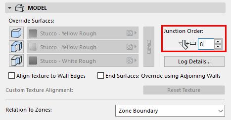

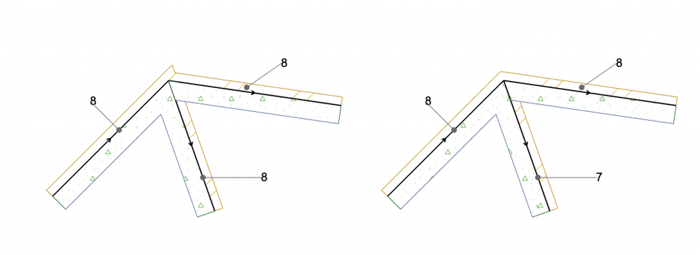

接合部順位
同じ優先度の3つ以上の壁が接合部で交わる(それらの基準線が交差する)場合、接合部はいくつかの双方向接続のグループと見なされます。接続の順序は、接合部順位によって異なります。
![junction_order-1024x374.png junction_order-1024x374.png](/t5/image/serverpage/image-id/25871iB9C2795455EFBE73/image-size/large?v=v2&px=999)
壁設定ダイアログのモデルパネルで接合部順位を設定します。
![Walls_Junctions_1.jpg Walls_Junctions_1.jpg](/t5/image/serverpage/image-id/25872i7FD4E04C389579A2/image-size/large?v=v2&px=999)

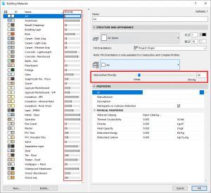

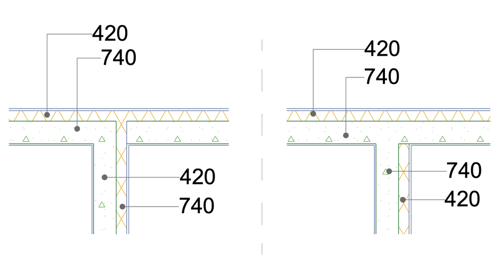

優先度ベースの接続
複合構造の場合、壁を結合するだけでは十分ではありません。異なるスキン(断熱材、コンクリートなど)をどのように接続するか、どの材料が他の材料よりも優先されるかについても問題です。ARCHICADの
複合構造 のさまざまな層は、
建築材料によって定義されます。ビルディングマテリアルには、[
オプション]> [要素属性]> [ビルディングマテリアル] ![Walls_Materials-300x274.jpg Walls_Materials-300x274.jpg](/t5/image/serverpage/image-id/25873i7F4A98288CA40288/image-size/large?v=v2&px=999)
結果の交差は、[ビルディングマテリアル]ダイアログボックスで設定された要素の[交差の優先度]によって異なります。優先度の高いビルディングマテリアルのある層は、優先度の低い層をカットします。
ヒント: 複合壁を選択してから[ビルディングマテリアル]ダイアログボックスを開くと、使用されているビルディングマテリアルが強調表示されます。
