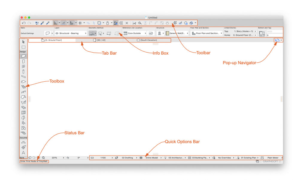

ARCHICADのユーザーインターフェース

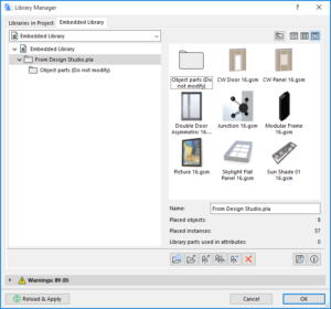

これらは、事前構成された編集可能なローカライズされたパラメトリックオブジェクトのコレクションであり、ライブラリパーツ、GDLオブジェクト、または単に オブジェクト とも呼ばれます(以下の定義を参照)。ARCHICADの各バージョンには、何百のオブジェクトを含む標準ライブラリ(単にARCHICADライブラリと呼ばれる)が付属しています。新しいプロジェクトファイルを開始すると、ARCHICADライブラリが自動的にプロジェクトに読み込まれます。何らかの理由でライブラリがロードされていない場合、ドアツール、窓ツール、階段ツールなどの基本的なツールは非常に限られた機能でのみ機能し、さまざまな適切な オブジェクトから選択するオプションを提供しません。ライブラリは、外部フォルダに置くことも、プロジェクトに埋め込むこともできます。すべてのオブジェクトは、ARCHICADのロードされたライブラリからアクセスでき、プロジェクトに直接配置できます。「ライブラリ」というタイトルのマスター記事の下の記事から、ライブラリの操作方法に関する基本を学び ます。

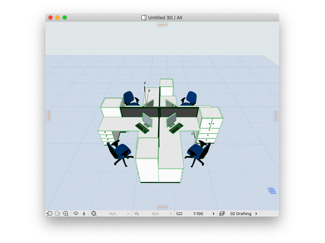

オブジェクトは小さなファイルであり、窓、ドア、家具など、設計中に建物内の多くの反復的なアイテムを再作成する作業を節約します。すべてのARCHICADオブジェクトは非常にパラメトリックです。サイズ、色、その他の多くのパラメータを変更して、プロジェクトに最も合うように調整できます。以下の例は、異なるパラメーターを使用した同じオブジェクトの異なるバージョンを示しています office_layout_ARCHICAD_object.gif 。
