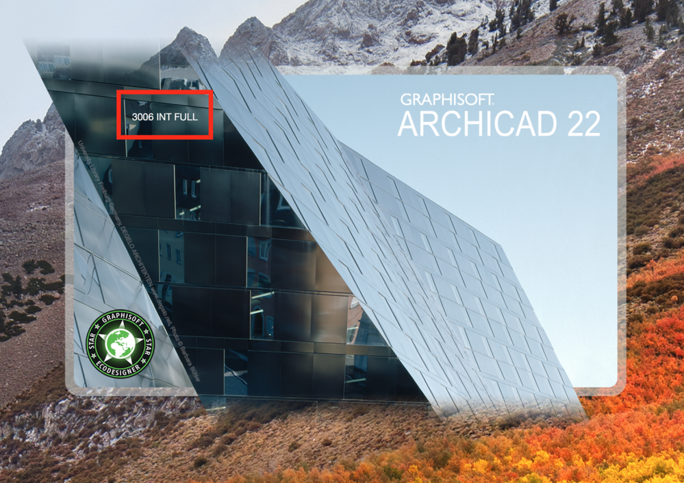

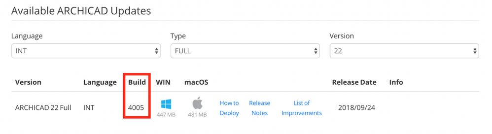

ARCHICADの2つのリリースの間に、GRAPHISOFTはソフトウェアの改善と新機能をアップデートで出荷します。これらは定期的にリリースされ、ARCHICADのアップデートの確認通知システムから入手できます。最新の更新インストーラーを使用して、ARCHICADを定期的に更新することをお勧めします。GRAPHISOFTのダウンロードサイトで、すべての言語バージョンのARCHICADの最新の更新を見つけることができます。これらは、ARCHICADの初期インストーラーと同じように機能します。アップデートをインストールするには、ダウンロードして実行する必要があります。実行しているプログラムのサブバージョンを示すのはビルド番号です。ビルド番号は、[ヘルプ]メニュー> [ARCHICADについて]で確認できます。ARCHICADの署名された建物の画像がポップアップし、左上隅にビルド番号が表示されます。更新は、ビルド番号によっても識別されます。更新をインストールすると、ARCHICADのビルド番号が増加したことがわかります。ARCHICAD-build-1024x723.png
update-build-1024x279-1024x279.pngARCHICADのアップデートの詳細については、この ガイドをご覧ください。
