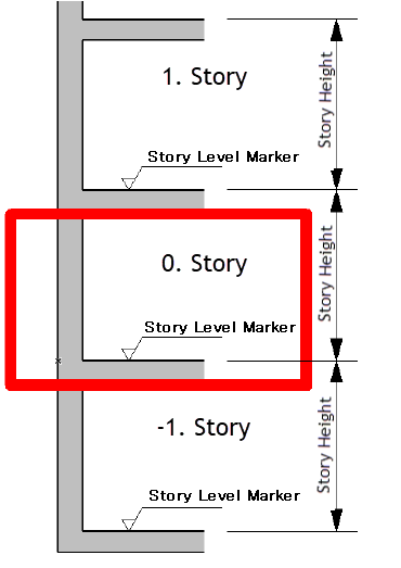

ARCHICADのフロアは、実際の建物と同様に、垂直に分割し、実際の建物のフロア構造を複製します。
フロアは、空間の高さの範囲です。各フロアには参照(レベル)があります。これは、垂直範囲の下部にある水平面の高さです。 フロアの参照は、セクションと標高のフロアのレベルライン で表されます。
ARCHICADのすべての要素は、配置フロアと呼ばれるフロアにリンクされます。
注:デフォルトでは、すべての要素は現在のフロアに自動的にリンクされますが、フロアの高さの範囲にない他の要素もリンクできます。要素の高さや空間での位置を 変更せずに、要素がリンクされている配置フロア をいつでも変更できます。
配置フロアは要素のパラメーターであるため、配置フロアに基づいて要素を選択、一覧表示、またはフィルターできます。平面図で作業すると、その特定のフロアにある、またはそのフロアにリンクされている要素が表示されます。
壁、スラブ、柱、階段などの一部の要素の上部または下部をプロジェクトのフロアにリンクできます。つまり、フロアの高さを変更すると、これらの要素の高さも変更されます。

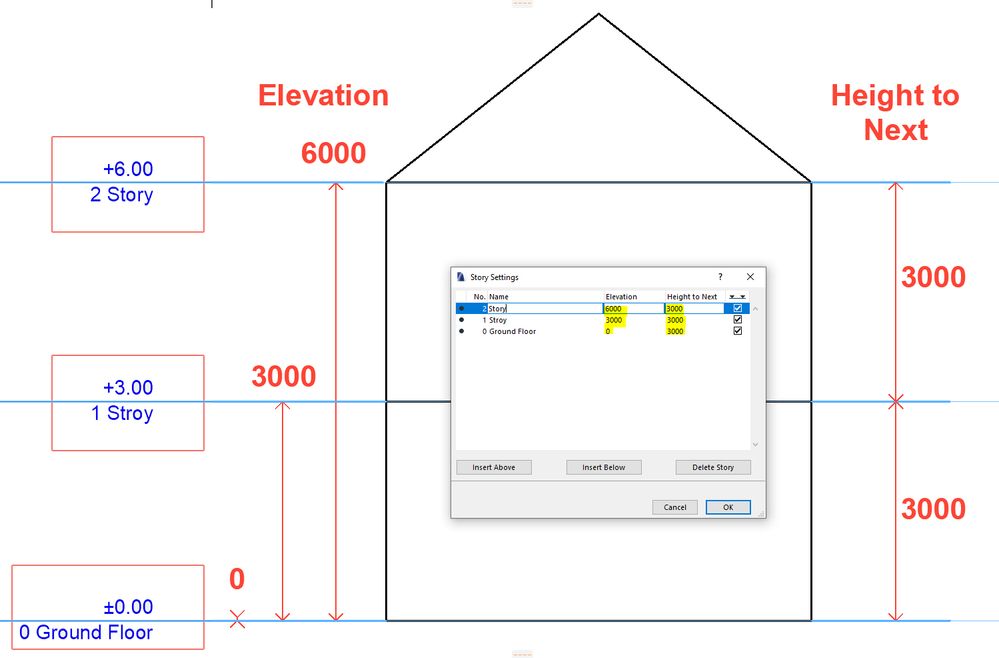

フロアの設定ダイアログでは、
  • フロアの名前を変更
  • 新しいフロアを挿入
  • フロアを削除
  • 「高度」または「階高」の値を変更する
高度 は、フロア参照の絶対的な高さレベルです。入力された値は、正または負で入力できます。
階高
のフロア参照の距離は、次のフロアの参照からのフロア参照の距離です。次のフロアの参照へのその参照、入力は唯一の正の値にすることができます。
高度または次の高さの値を設定することで、フロアの高さと垂直位置を制御できます。
