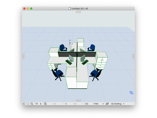

オブジェクトは小さなファイルであり、窓、ドア、家具など、設計中に建物内の多くの反復的なアイテムを再作成する作業を節約します。すべてのARCHICADオブジェクトは非常にパラメトリックです。サイズ、色、その他の多くのパラメータを変更して、プロジェクトに最も合うように調整できます。それらは GDL (Geometric Description Language)を使用して作成され、ファイル形式とファイル名拡張子は.gsmです。office_layout_ARCHICAD_object.gif ARCHICADでは、いくつかのツールがGDLオブジェクトを使用します。以下のリストを参照してください。配置された要素は階段のように階層的であるため、ウィンドウなど、配置された各インスタンスに1つのオブジェクトのみを使用するものもあれば、配置されたインスタンスごとに複数のオブジェクトを使用するものもあります。

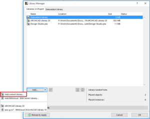

ライブラリを追加
ライブラリを追加またはロードするとき、そのフォルダーへのパスを定義することにより、ライブラリフォルダーの場所をARCHICADに通知します。オブジェクト、ドア、窓などをプロジェクトに配置すると、実際には外部ファイルへの参照が作成されます。オブジェクトのライブラリが読み込まれると、このファイルへのパスがわかるため、ARCHICADはファイルを読み取り、配置されたオブジェクトを適切に表示できます。

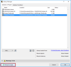

AddLinkedLibrary-300x239.pngライブラリを再ロードする
コンピューターまたはサーバーでデータを再編成し、ライブラリフォルダーを新しい場所に移動した場合、次にプロジェクトを開いたときに、ライブラリを再ロードする必要があります。つまり、ARCHICADの場所を再定義する必要があります。ReloadApply-300x280.png

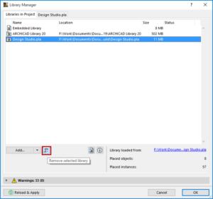

ライブラリを削除する
これは、ライブラリのコンテンツを消去するという意味ではありません。プロジェクトとライブラリフォルダーの間の接続のみを切断するため、ARCHICADはライブラリのコンテンツを読み取ることができないため、プロジェクトですでに使用されているオブジェクトの配置されたインスタンスを表示することはできません。ライブラリフォルダー内の外部ファイルへの参照はプロジェクトに残ります。ライブラリを再ロードすると、接続を再確立できます。RemoveLibrary2-300x280.png

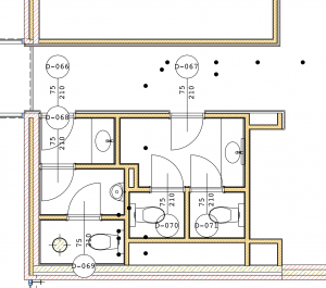

欠落したライブラリ部品
ARCHICADが参照された外部ファイルの場所を見つけられない場合、ライブラリ部品が欠落されます。これは通常、ファイルが存在するライブラリフォルダーがプロジェクトに追加されていない場合に発生します。不足しているアイテムの参照は、黒い点で表示されます。Screen-Shot-2018-07-04-at-15.48.23-300x265.png
