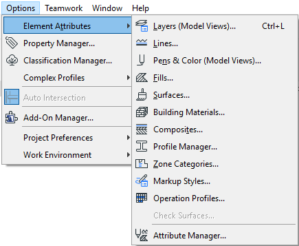

属性は、オプション › 要素属性からアクセスできます。ここで、新しい属性を作成し、既存の属性を変更および削除できます。
属性はプロジェクトに保存されます。

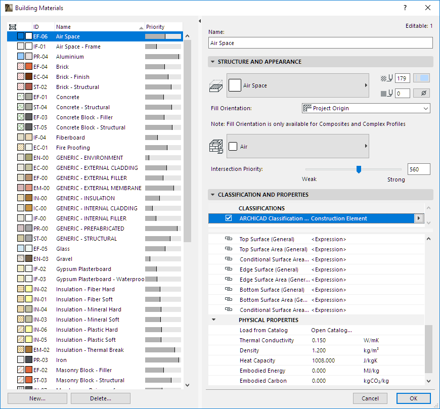

属性は、要素の2Dおよび3D表示を定義します。3D要素には、ビルディングマテリアルと呼ばれる複雑な属性が割り当てられています。ビルディングマテリアルは、2D表示の切断面塗りつぶし、および3Dの材質を定義します。これはグローバル設定であるため、ビルディングマテリアルの表面を変更すると、同じビルディングマテリアルを持つすべての要素が変更されます。

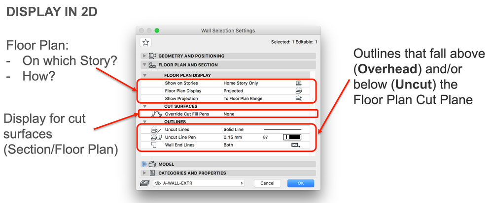

要素レベルで要素の表示を変更する場合は、設定ダイアログボックスで変更できます。
表現の上書き
ARCHICADでは、プロジェクト全体ではなく特定のビューに対してのみグローバルレベルで要素の2Dまたは3D表示を上書きするオプションが提供されます。これらの設定は:
  • グラフィックオーバーライド
  • モデル表示オプション
  • 躯体表示
  • 3Dスタイル
  • リノベーションフィルターオプション

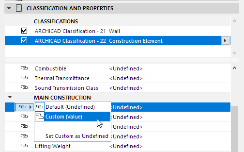

メタデータ
メタデータ(ARCHICADではプロパティと呼びます)は、要素の外観に影響を与えない、その要素に関する追加情報です。耐火性の評価、価格、要素IDなど メタデータ要素は 、分類とプロパティ で選択した要素の 設定ダイアログで変更できます。
熱容量などのビルディングマテリアルの物理的特性は、オプション › 属性設定 › ビルディングマテリアルで編集できます。
