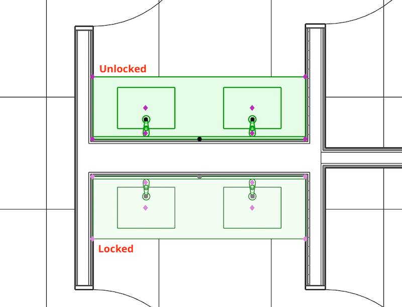

ロックされた要素を特定する方法
  1. ロックされた要素は、いかなる方法でも変更(移動、消去、サイズ変更など)することができません。
  2. 選択時、ロックされた要素のホットスポットと全体は、ロックされていない要素と比べて薄く表示されます 。
  1. 要素上にカーソルを移動すると、情報ダイアログボックス内に要素または要素のレイヤーがロックされているかどうかが表示されます。

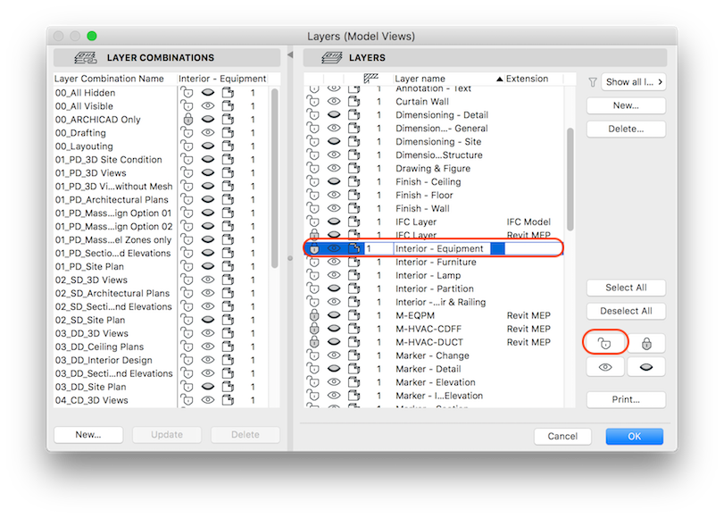

ロックされた要素のロックを解除する方法
個別 - ロックされた要素を選択し、[編集 ]→[ロック]→[ロック 解除]と進みます。
