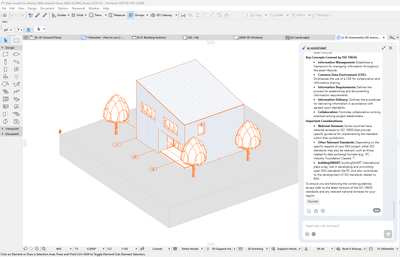

AI Assistantは、Archicad内でプロジェクトの全フェーズを通してAIによるサポートを提供します!
この機能は統合型チャットボットとして提供されており、Archicadの機能や手順、規則に関する質問への対応や、BIMモデル要素のフィルタリングをサポートします。AI Assistantはさまざまなワークフローで活用でき、Archicad初心者や新しい同僚のオンボーディングも支援します。

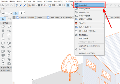

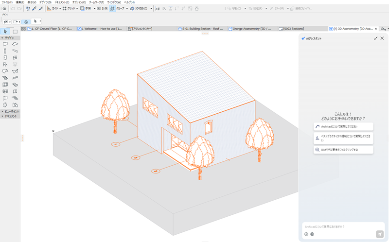

AI Assistantは、Archicadを最初に開いたときに自動で表示されます。
また、ヘルプ > AI Assistant、またはウィンドウ > パレット > AI Assistantからもアクセスできます。

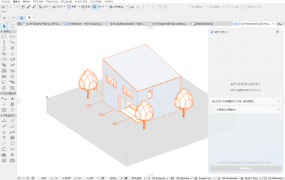

有効にすると、AI Assistantアクションボタンがモデル空間の右下隅に表示されます。
アイコンをクリックするとアシスタントのインターフェースが起動します。最初にAI Assistantを開くと、プライバシーポリシーと利用規約が表示されます。
利用規約に同意すると、AI Assistantを使用できるようになります。

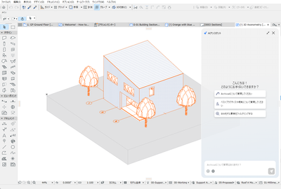

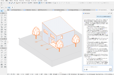

チャットウィンドウに質問やコマンドを入力すると、AI Assistantからすぐに回答や関連オプションが提示されます。

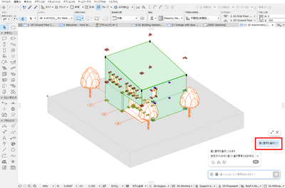

  • 特定の条件によるBIMモデルのフィルタリング
    AI Assistantは、検索と選択のように、指定された条件に従ってモデル内の要素を選択します。
注:
壁、ドア、窓、オブジェクト、屋根、階段等の全ての3D建築要素の選択がサポートされています。
要素は、平面図、断面図、立面図、展開図、3Dパース、3D平行投影、3Dドキュメントで選択できます。
Archicad のパラメータに基づく選択もできます。

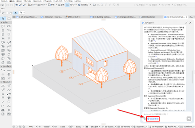

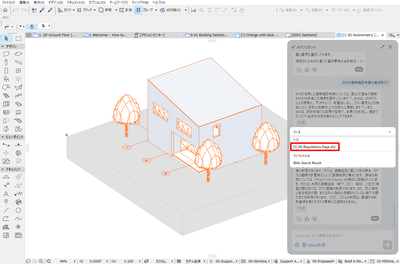

  • インターネット検索
インターネット検索を有効にすると、AI AssistantがWebでも検索できるようになります。

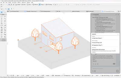

クエリの回答に使用された全ての情報源は、ソースボタンから参照できます。
リストアップされた情報源は、内部検索またはインターネット検索のどちらから得られたものかが明示されています。
検索結果をクリックすると、情報源の内容が表示されます。
