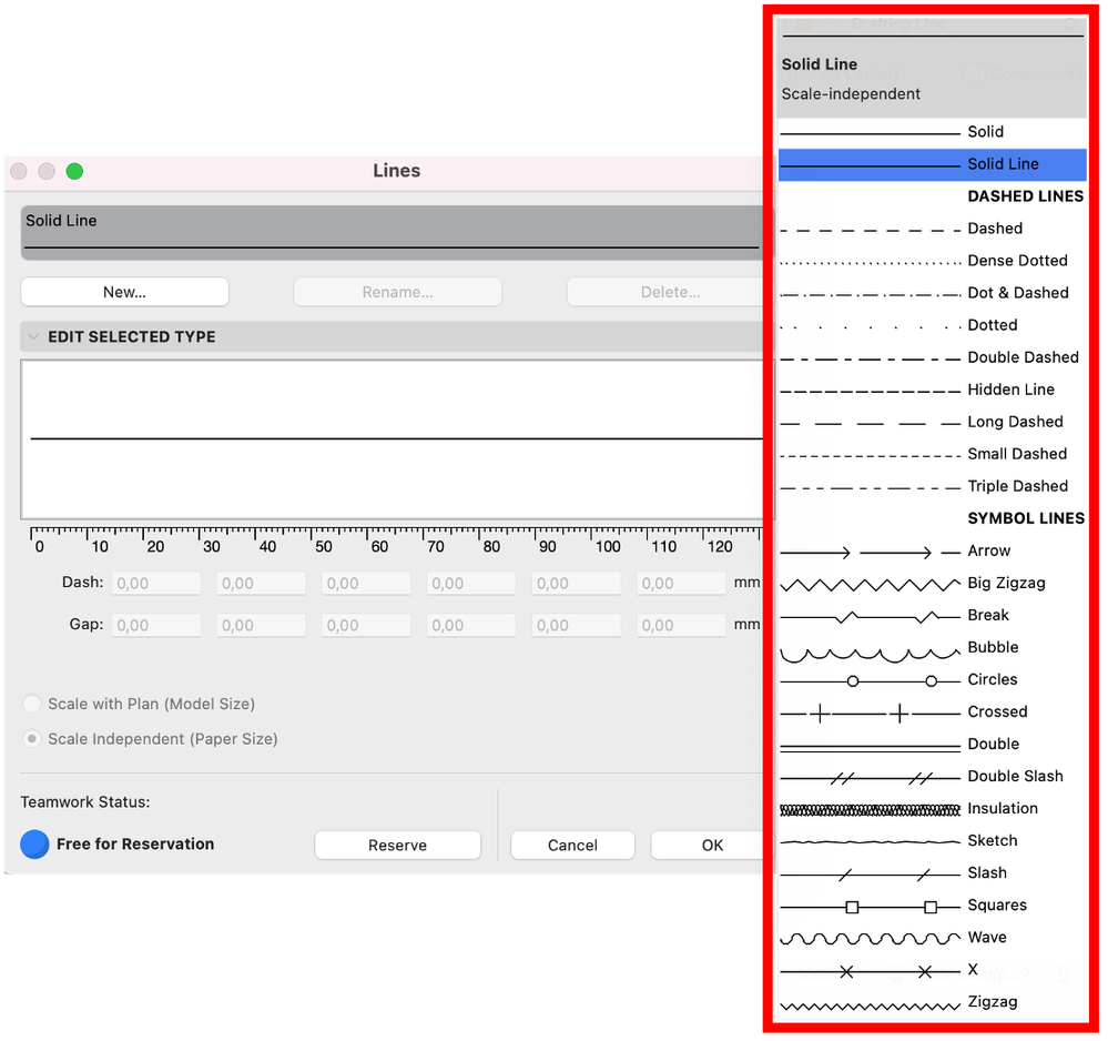

1. アルファベット順で名前を表示する線のポップアップメニュー
線のポップアップメニューがアップデートされました。以前は線を選択する際に、線種のプレビューに頼る必要がありました。今回のアップデートでは名前が常に表示され、線の並び順がアルファベット順に変更されたため、希望する線種を見つけ出して選択することが簡単になりました。
名前がアルファベット順になった線のポップアップメニュー

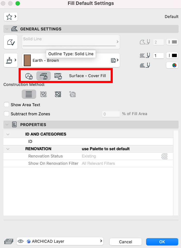

2. 材質および塗りつぶし設定のアップデート
材質と塗りつぶしの設定がアップデートされ、「ベクトルハッチング」の名称が「表面塗りつぶし 」に変更されました。
アップデートされた塗りつぶし設定

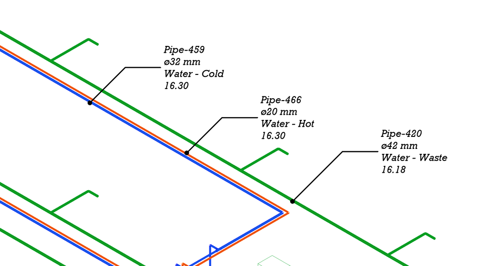

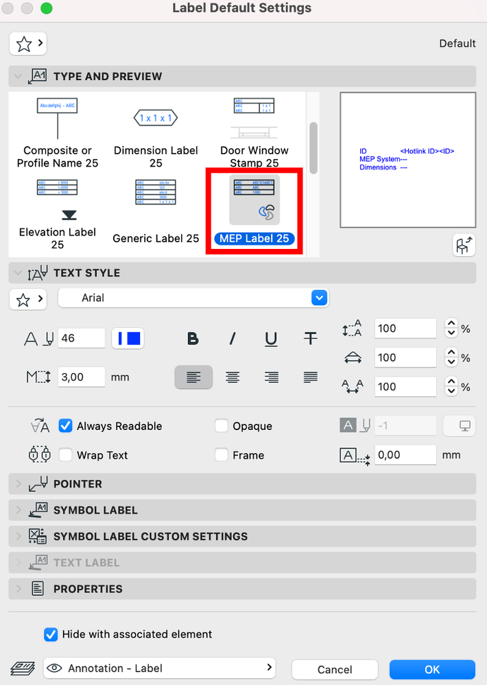

4.MEPラベル
MEP(機械、電気、配管)設備もしくはダクトの寸法といったMEP関連の要素のデータに対して、新しくMEPラベルが提供されました。他の種類のラベルと同様に、テキストやポインターのような一般設定についても変更することができます。
この種類のラベルについては、[シンボルラベルのカスタム設定 ]タブ内に特別なオプションがいくつか提供されています。値のみ、名前と値、接頭辞と値を表示するかといったように、表示されるデータを変更することが可能になります。各種類のデータに関する接頭辞は関連するフィールドで設定し、各種の情報をオン/オフすることが可能です。
表示される寸法に関する設定を変更し、追加的なプロパティを追加することが可能です(最大5行分)。
表示の順序は容易に変更可能であるため、ラベルをさらにカスタマイズすることができます。さらに、[プロジェクト設定]を用いる代わりにmmなどを用いて上書きすることが可能です。このラベルは3Dドキュメントまたは2Dビューの両方において、どのMEP要素に対しても配置できます。

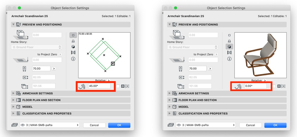

6. オブジェクト設定:独立して回転可能な立面図と3Dプレビュー
立面図と3Dプレビューは平面図の回転設定を変更することなしに、独立して回転することができるようになりました。平面図ビューでも引き続き要素を回転することが可能です。

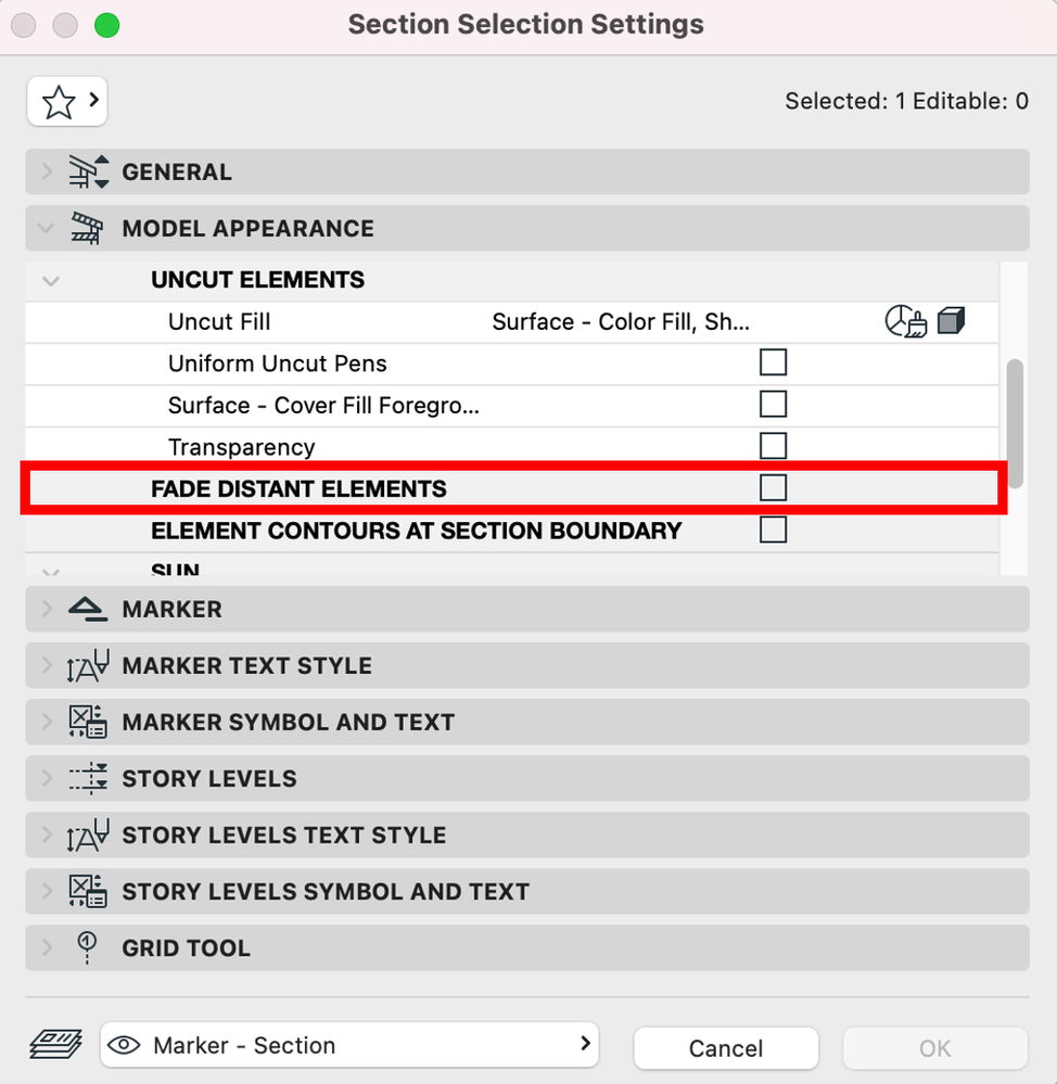

7. 断面図/立面図の[背景範囲を指定 ]が[遠くの要素のフェード ]に名称変更
断面図および立面図の設定ダイアログにあった「背景範囲を指定」の設定は、「フェード背景要素」に名称が変更されました。
