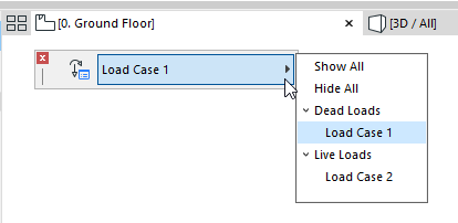

4. 構造荷重の新しい処理
データを失うことなく構造エンジニアと協力できます。エンジニアのSAFモデルを開くと、Archicad 25は荷重と荷重データを認識して表示します。平面図、断面図、立面図など、モデルビューの荷重と荷重関連情報を表示および管理します。エンジニアは、すべての荷重ケースを一度に表示および比較したり、更新されたモデルをチェックするときに特定の荷重ケースを選択したりできます。
続きを読む...
Archicad 25はこのリリースにより、構造エンジニアとの往復コラボレーション中にデータを失うことなく構造荷重を処理できます。構造解析モデルをインポートするときに、1つだけでなくすべての荷重ケースをモデル比較と同時に比較できます。また、構造エンジニアは、プロジェクト全体の負荷を簡単に管理できる、より直感的な負荷視覚化パレットにアクセスできます。
注: 荷重ケースパレットにアクセスするには、最初にこのコマンドを[ 作業環境]> [オプション]のメニューまたはツールバーに追加する必要があります。

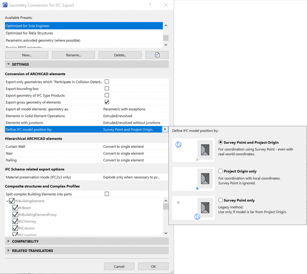

IFC結合の改善
続きを読む...
IFCファイルをArchicad 25プロジェクトファイルに結合する場合、Archicad独自のプロジェクト原点またはArchicadのネイティブ測量点を挿入参照ポイントとして使用するオプションがあります。これにより、調整プロセスをより細かく制御でき、最適なオプションを選択できます。
結合されたIFCファイルの場所を揃えるための参照ポイントを定義します。
エクスポート時にIFCモデルを配置する方法を定義することもできます。

7. IFCエクスポートの改善、労力の削減、より多くの情報
改善されたIFCエクスポートプロセスのおかげで、モデルのジオメトリとデータを簡単に交換できます。これにより、開口部とジオメトリックホールが自動的に区別され、シェルのジオメトリックホールがサポートされ、複合構造や断面形状の場合でも、ビルディングマテリアルによってコンポーネントが識別されます。
開口部と穴のIFCエクスポートの改善。シェル開口のサポート
続きを読む...
Archicad 24までは、開口部とジオメトリックホールの両方が開口部としてエクスポートされていました。Archicad 25では、開口部とジオメトリックホールの認識が改善されました。開口部は開口部としてエクスポートされますが、ジオメトリックホールはそれ自体の要素としてエクスポートされなくなりました。ジオメトリックホールがシェルにも表示されるようになりました。
