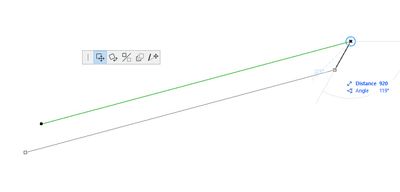

円弧/円ツール 円弧を作成するさまざまな方法を説明するために、円弧/円ツールに変更します。 このツールには、2つの主要な図形作成法が含まれています: 円弧/円楕円 アイコンをマウスの左ボタンで押したままにすると、2つの主要な方法の中から適切な形状方法を選択できます。 図形作成法:円弧/円 中心点と半径 中心点と半径に基づいて弧を作成します。1. 最初のクリックで中心点が定義されます。 2.カーソルを移動して再度クリックすると、半径が定義されます。 弧の長さまたは弧の角度を定義するには、カーソルを右側または左側に移動します。3. 3回目のクリック...

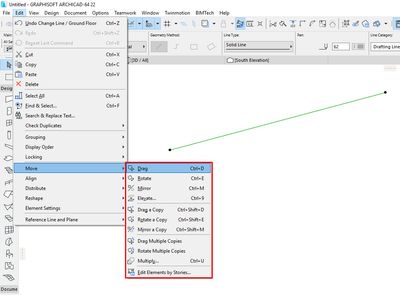

すべての移動コマンドを使用して、要素のコピーを移動することもできます。コマンドは同じように機能しますが、元の要素はそのまま残ります。コピーコマンドを呼び出す最初のオプションは、[編集]> [移動]> [コピーの移動/回転/ミラー]を使用することです。 2番目のオプションを示すために、コマンド「移動」を例として使用します。 「移動」コマンドを呼び出し、慣れてきたら要素を移動します。 移動を完了する前に、Windowsでは「CTRL」またはMacでは「Option」キーを1回押します。 その結果、カーソルの横に「+」が表示されます。これは、コピーが...

既存の要素の編集は、毎日の必須タスクです。 基本的なルール 編集する要素は先にで選択する必要があります。そうして初めて、関連するコマンドが使用可能になります。 要素は、平面図および3Dウィンドウで編集できます。 それでも、一部のコマンドは平面図で実行するのが最適で、3Dウィンドウで実行するコマンドもあります(高さの変更など)。 多くの場合、編集コマンドを開始するにはいくつかの方法があります。要素を選択してから 編集メニューに移動: 編集 > 移動 > 移動/回転/ミラー または 空のスペースを右クリックして、コンテキストメニューで移動を使います...

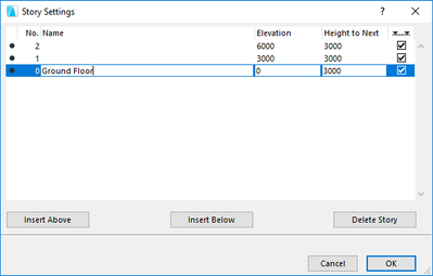

ARCHICADのフロアは、実際の建物と同様に、垂直に分割し、実際の建物のフロア構造を複製します。 フロアは、空間の高さの範囲です。各フロアには参照(レベル)があります。これは、垂直範囲の下部にある水平面の高さです。 フロアの参照は、セクションと標高のフロアのレベルライン で表されます。 ARCHICADのすべての要素は、配置フロアと呼ばれるフロアにリンクされます。注:デフォルトでは、すべての要素は現在のフロアに自動的にリンクされますが、フロアの高さの範囲にない他の要素もリンクできます。要素の高さや空間での位置を 変更せずに、要素がリンクされて...

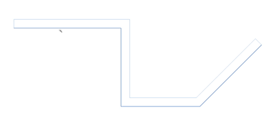

ARCHICADには「マジックワンド」と呼ばれる特別な機能があります。この機能により、既存の要素の中から線形または多角形の形状を見つけて追跡し、それに基づいて新しい要素を生成することで、作業を節約できます。マジックワンドは2Dおよび3Dでも使用できます。 エッジまたはノードをクリックすると、魔法の杖は要素または要素チェーン、あるいはその両方をトレースします。空のスペースまたはサーフェスをクリックすると、マジックワンドは最も近い要素によって形成された閉じた多角形領域をトレースします。 次の例を見てみましょう: すでに数本の線を引いており、壁ツール...
