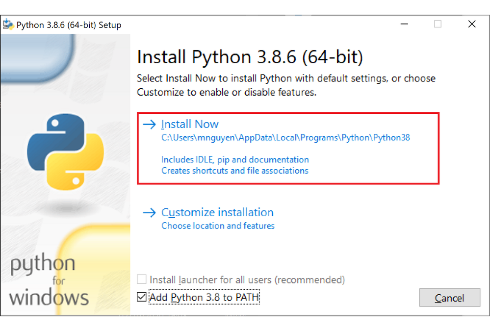

No Windows 10
  • Clique duas vezes no arquivo executável.
  • Clique em Instalar agora para permitir que o Python seja instalado com as opções padrão.
  • Como alternativa, escolha Personalizar instalação se desejar selecionar quais recursos instalar e onde instalar.
    Python2-customize.gifPara usuários avançados: recomendamos adicionar Python à variável de ambiente PATH, instalar o iniciador py e associar arquivos de script ao Python. Essas opções podem ser encontradas na seção Recursos opcionais e opções avançadas do instalador Python. Com essas opções, executar um script Python se torna mais fácil.

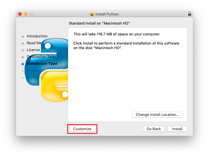

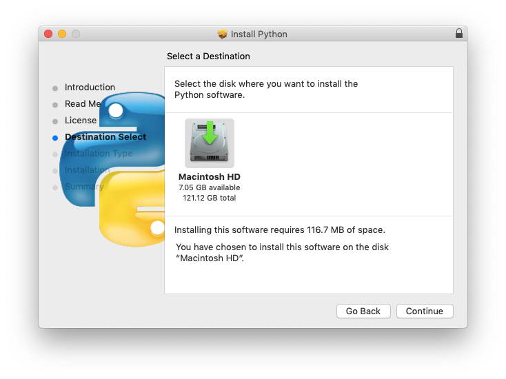

No macOS
  • Clique duas vezes no arquivo de instalação baixado.
  • Clique em Continue. O instalador te levará às Informações Importantes e o License Agreement do Python.
  • Na próxima etapa, ele solicitará o local onde você deseja instalar o Python. Deixe-o na unidade interna para compatibilidade futura.
  • Para personalizar quais elementos instalar, clique em Personalizar no Tipo de Instalação; ou deixe-o na instalação padrão.
  • O processo de instalação começará após clicar em Instalar. Quando terminar, clique em Fechar para fechar o instalador. Você pode optar por excluir o instalador se não for mais necessário.

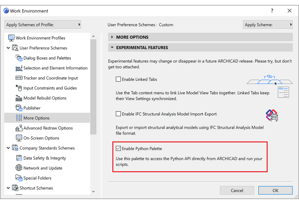

Embora possamos executar um script Python sem o Archicad, a Paleta do Python fornecerá uma maneira mais amigável de gerenciar e executar os scripts. Para abri-lo, o Recurso Experimental da Paleta Python deve ser habilitado na caixa de diálogo Ambiente de Trabalho.
Habilitar a Paleta Python
  1. Vá até Opções > Ambiente de Trabalho > Mais Opções
  2. Em Ferramentas Experimentais, marque o Habilitar Paleta Python Python3-experimental-1.png
  3. Abra a Paleta Python a partir de Janelas > Paletas > Paleta Python

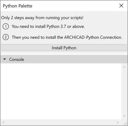

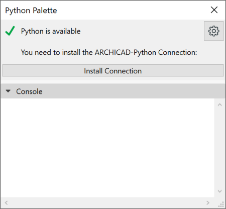

A Paleta Python irá notificá-lo se algo estiver faltando em seu computador. Se o Python não estiver instalado, o botão Instalar Python abrirá a página oficial do Python para baixar a versão mais recente do Python.
Se a conexão Archicad - Python ainda não estiver instalada, o botão Instalar Conexão instala automaticamente o pacote ausente.

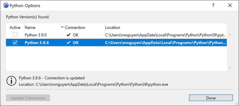

Para saber qual versão do ambiente Python está sendo usada, clique no botão info.png. O cogwheel.png botão nos permitirá escolher versões diferentes se tivermos mais de uma instalada.

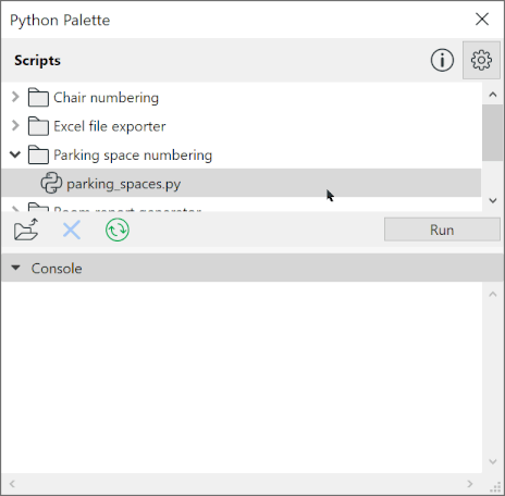

Gerenciando script na paleta

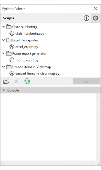

A Paleta Python contém algumas funções básicas para gerenciar e executar scripts Python.
Ele pode mostrar os scripts armazenados em vários locais em seu computador. Clique no botãobrowse.png para adicionar uma pasta. A paleta irá listar todos os scripts executáveis ​​dentro da pasta principal (não pode olhar em nenhuma subpasta).
O refresh.png butão irá atualizar a lista: a paleta irá verificar se há algum novo script nas pastas adicionadas, ou se um script foi movido / excluído.
Enquanto uma pasta é selecionada, clicando em delete.png irá removê-lo da paleta. Uma caixa de diálogo aparece para confirmar a ação.
Execute o script via Python Palette
Para executar um script na Paleta Python, você pode
  • Clique duas vezes no script na lista
  • Selecione o script e clique no botão Executar
Os eventos serão mostrados um a um no campo Console da paleta. Uma vez finalizado o processo, a paleta apresentará o resultado com a notificação se o script foi executado com sucesso ou não.

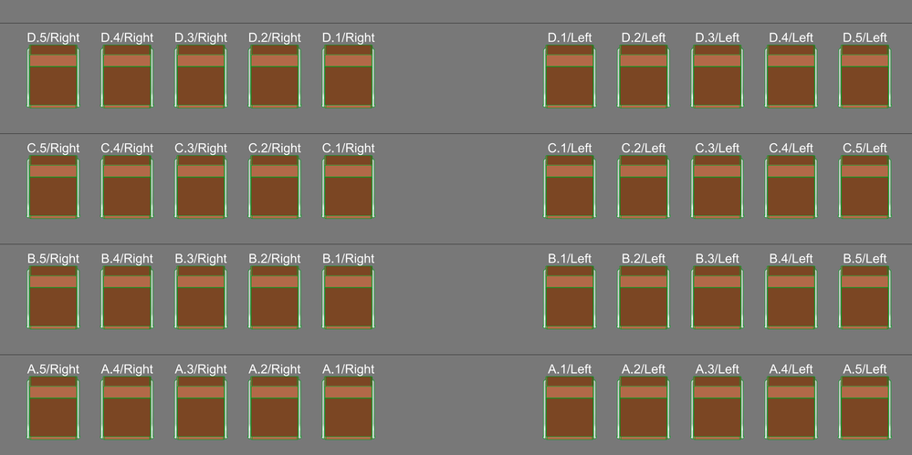

Numeração de cadeiras
Normalmente usamos a ferramenta Multiplicar para organizar as cadeiras dentro de uma área (ou seja, auditório). No entanto, quando as cadeiras são multiplicadas, o ID do elemento do objeto original também é transferido para todos os novos objetos. Para renumerá-los rapidamente alterando o ID do elemento, criamos um script de demonstração chamado Numeração de Cadeiras.
Quando o script é executado, os IDs de todos os objetos classificados como Cadeira colocados em todas as histórias serão modificados. Objetos ocultos não são afetados por ele.

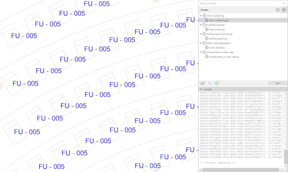

  6. Execute o script selecionando-o e pressione Executar ou clicando duas vezes no script.
  7. Os IDs dos elementos das cadeiras serão definidos automaticamente. Os rótulos no projeto de exemplo exibem o valor do ID do elemento na vista da planta baixa.

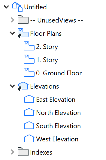

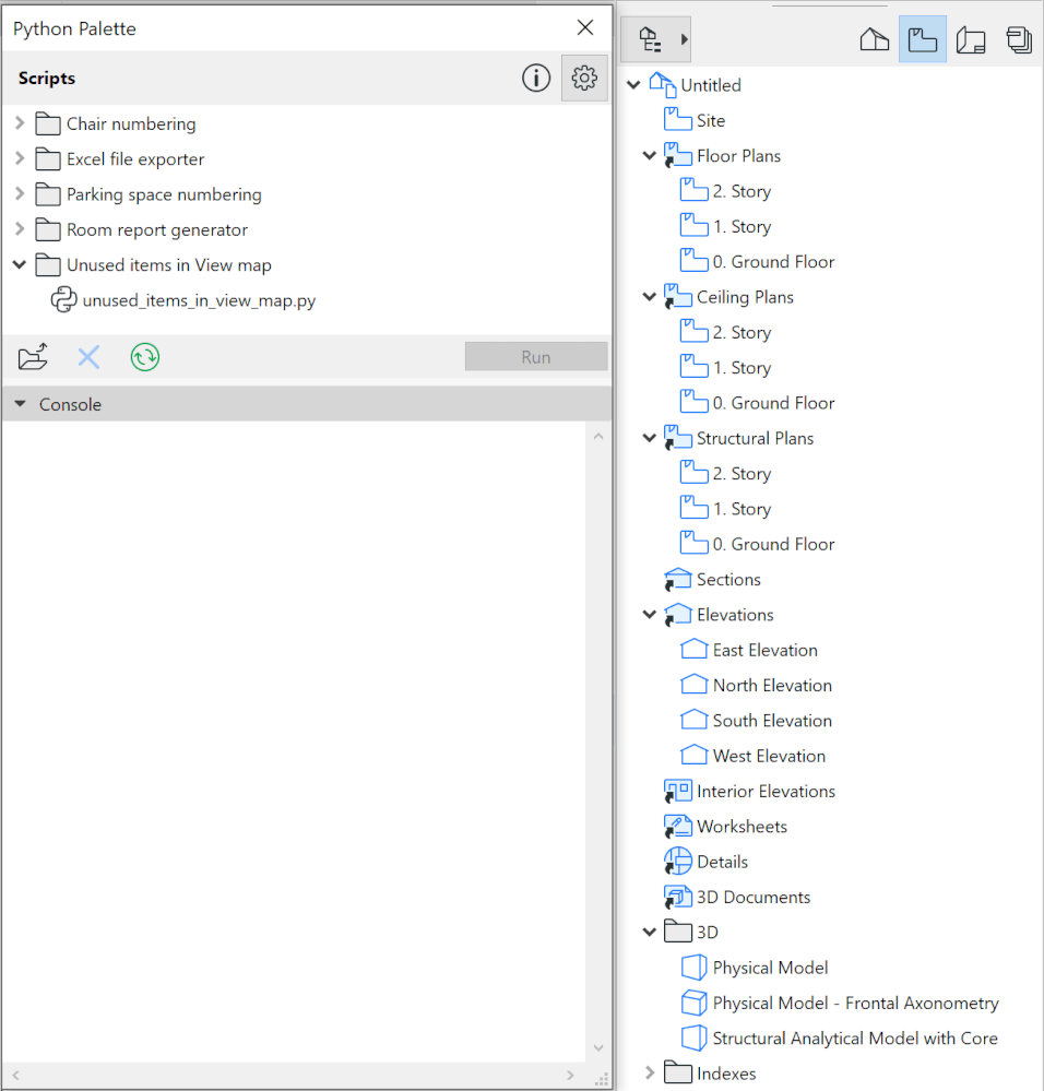

Mover itens não utilizados no Mapa de Vistas
Python-unused-view.pngEste script encontrará todos os itens não utilizados no Mapa de Vistas e moverá para uma nova pasta. Um item é considerado não utilizado se não for colocado em nenhum Leiaute e não for referenciado por nenhum Conjunto Publicador.
Nota: mover um item do navegador não pode ser desfeito. Portanto, as modificações feitas por este script não podem ser desfeitas.
Execução
  1. Baixe o script aqui.
  2. Extraia o pacote ZIP.
  3. Abra o arquivo de projeto de exemplo ou seu próprio projeto.
  4. Abra a Paleta Python navegando em Janela > Paletas > Paleta Pytho
  5. Adicione o script à paleta navegando na pasta onde o script está colocado.
  7. Os itens não utilizados serão movidos para uma nova pasta chamada - Vistas não Utilizadas - no mapa de visualização do navegador.
