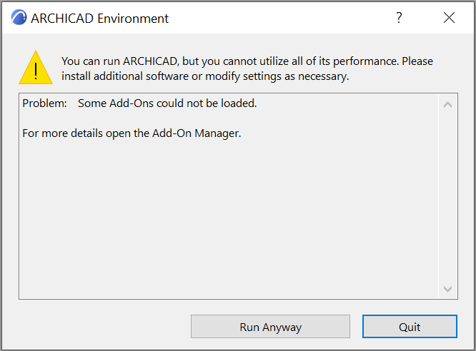

O complemento PARAM-O instalado anteriormente não será atualizado ao instalar o Archicad 24 Atualização 3. A atualização do Archicad será instalada, mas apresentará mensagens de erro:
Alguns add-ons não puderam ser carregados.
Para obter mais detalhes, abra o Gerenciador de Add-Ons.
A mensagem de aviso que você receberá após a instalação do Archicad 24 Update 3

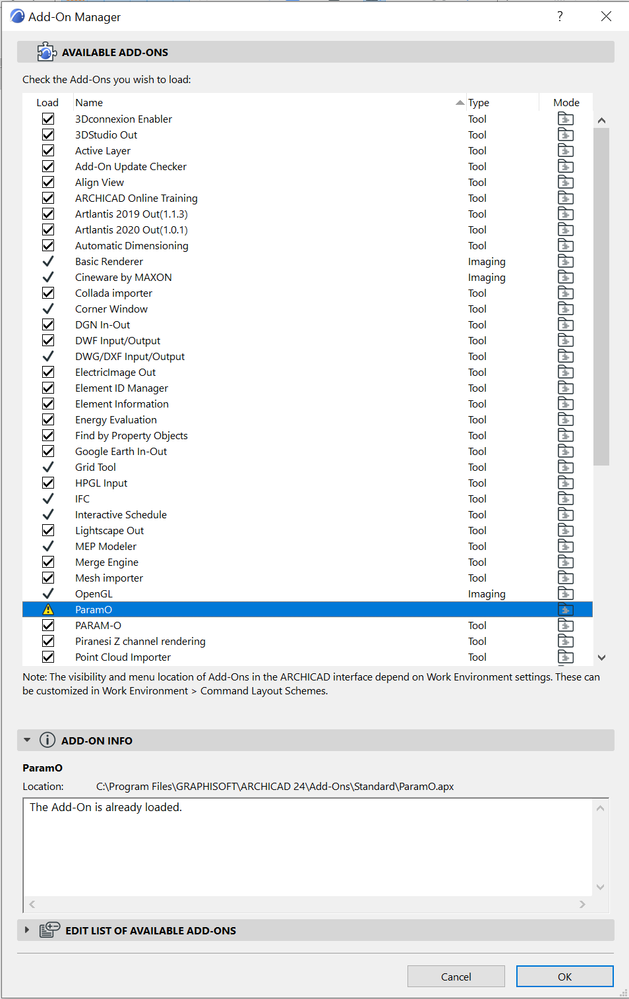

Após abrir o Add-On Manager, você verá um alerta próximo ao PARAM-O.
O alerta próximo a PARAM-O ao abrir o Add-On Manager
Neste caso, você terá que fazer o mesmo e desinstalar o PARAM-O:
  • Vá para a pasta onde o arquivo Param-O.apx mais antigo foi instalado (normalmente, a pasta “Add-Ons” do Archicad geralmente em C: \ Arquivos de programas \ GRAPHISOFT \ ARCHICAD 24).
  • Delete o arquivo .apx.
  • Reinicie o Archicad.
