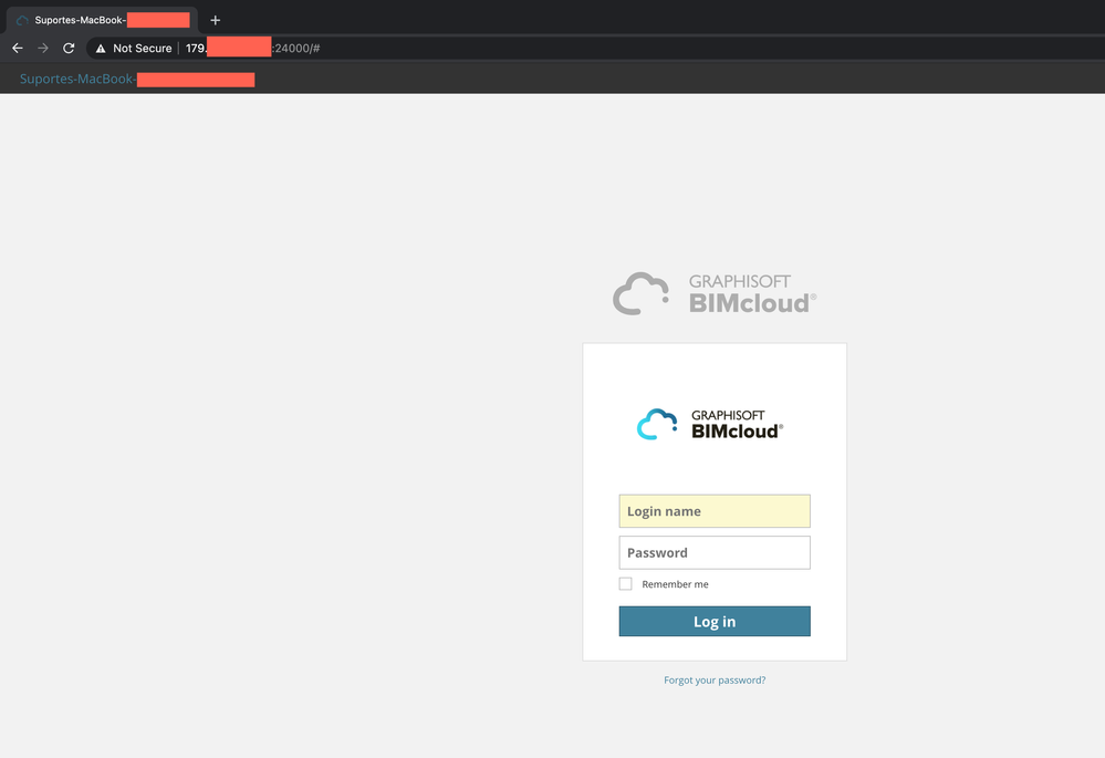

Através do seu navegador de internet, acesse o BIMcloud Basic onde o projeto está localizado inserindo o IP ou nome do Gestor BIMcloud Basic.

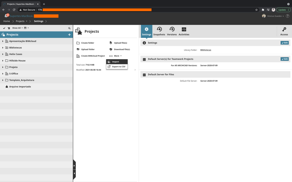

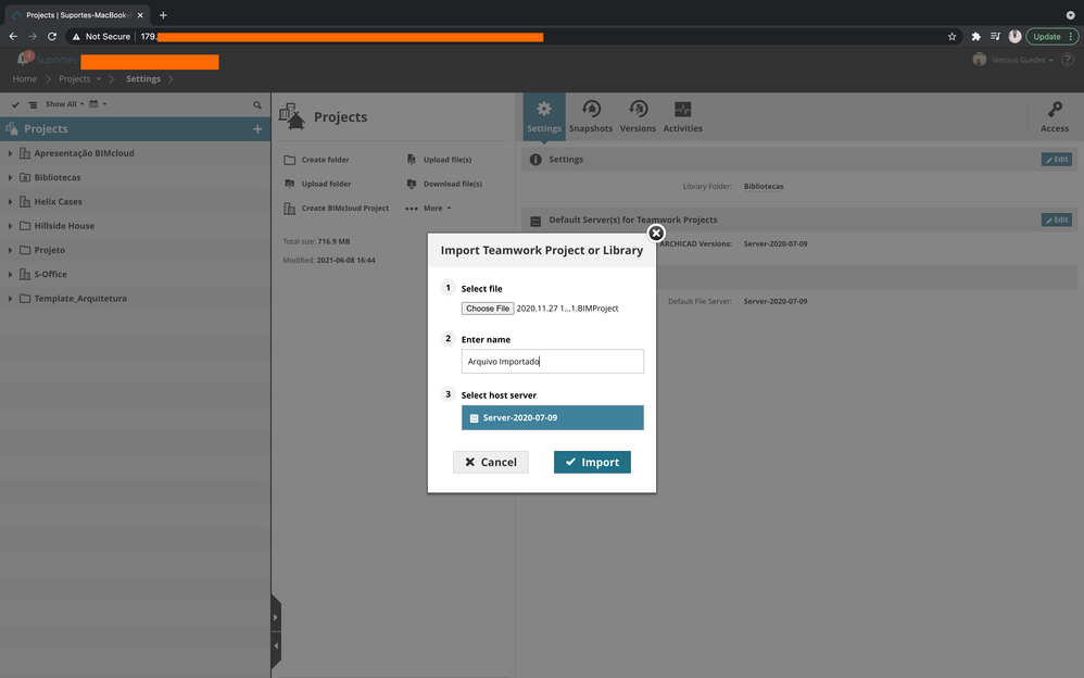

BIMcloud Support Tool Volte para a aba Projetos e clique em Importar Arquivo e insira o nome de acordo com seus critérios.

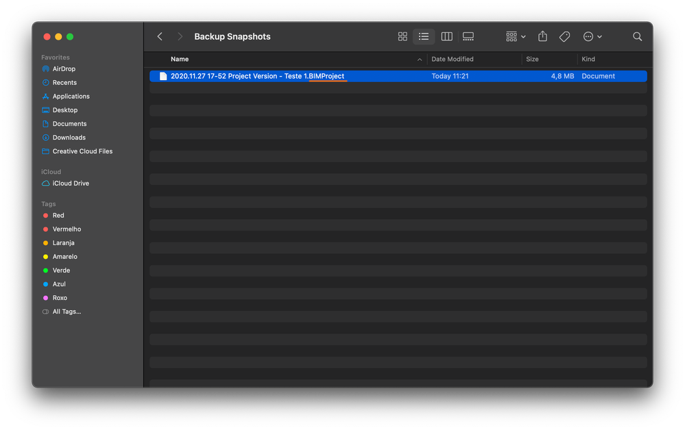

Os arquivos de Snapshot estarão salvos com a extensão .archive.
Para localizá-los facilmente, crie uma pasta na área de trabalho com o nome Backups Snapshots e copie e cole os arquivos Snapshots .archive que você deseja subir novamente para o servidor BIMcloud Basic. Renomeie o arquivo para extensão .BIMproject.
BIMcloud Support Tool Volte para a aba Projetos, clique em Importar Arquivo e insira o nome de acordo com seus critérios.
