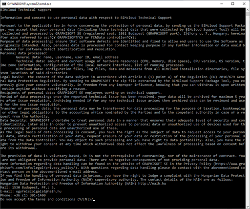

Como rodar a Ferramenta de Suporte do BIMcloud
Depois de navegar para uma das pastas raiz de instalação dos componentes BIMcloud, clique duas vezes no comando CreateSupportPackage.bat / para iniciar a Ferramenta de Suporte BIMcloud.
Uma janela de Command Prompt / Terminal irá abrir, com o conteúdo da End User License Agreement (EULA):
BIMcloud Support Tool
Você deve aceitar essas condições para poder executar a ferramenta. Pressione Y para continuar o processo. Pressione Enter.
