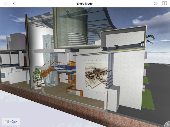

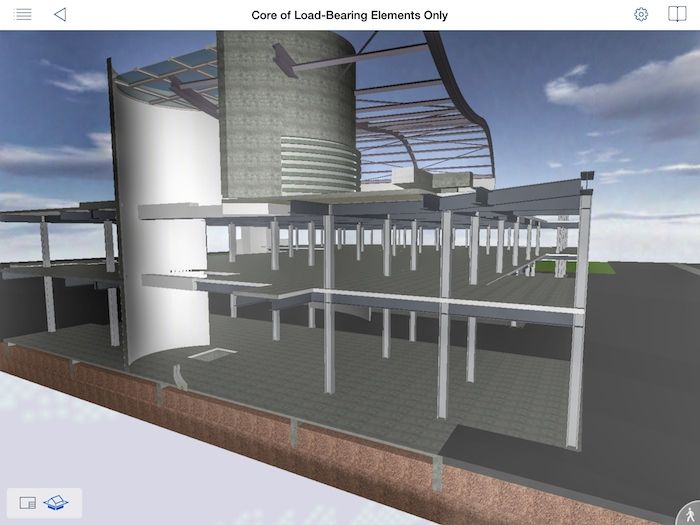

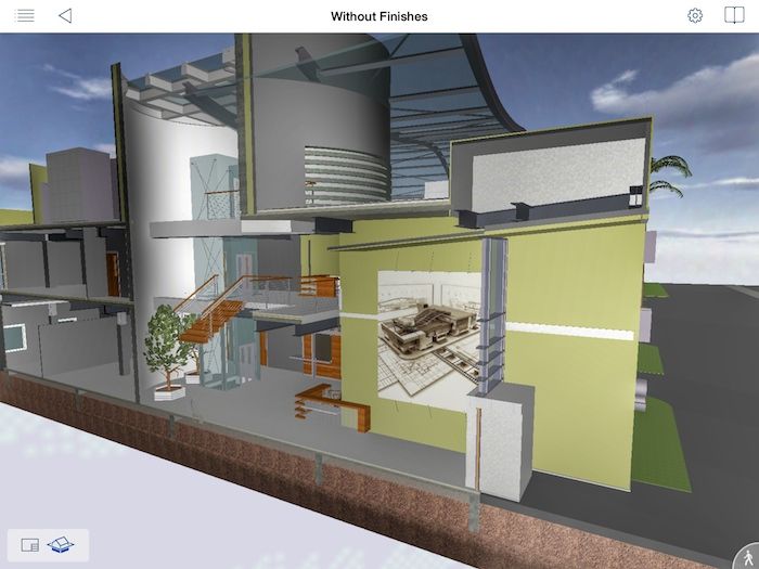

1. 複数の施工段階を表示
ARCHICADの部分構造表示で建物の構造要素をフィルタリングすることができます。これにより、建物の仕上げを隠すことができ、または構造耐力要素のみを表示することができます。これは、構造エンジニアの建設現場で、建物の統計的フレームを確認するのに役立ちます:
Entire buildingBuilding without finishesStructural model
entire building

building without finishes
NHS Office Complex - Ivo Venkov PAASTUDIO - Los Angeles, CA
load bearing structures

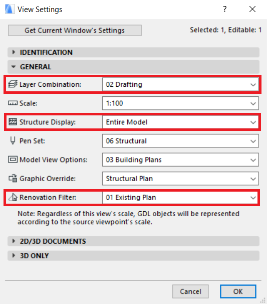

最初に、BIMxファイルに表示したいすべての必要な情報を含むARCHICAD BIMモデルが必要です。 1つのBIMxファイルに複数の3Dモデルを作成するには、ARCHICADで3Dビューを設定し、ビューフィルタオプションを使用して目的に沿ったBIMデータにフィルタリングします:
01

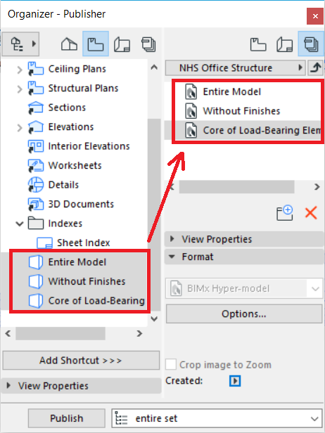

レイヤーセット、部分構造表示オプション、または異なるリノベーションステータスを使用して、プロジェクトのさまざまな段階/バリエーションを表示します。 3Dビューが作成されると、ドキュメント> 発行 ...からオーガナイザを開き、BIMx Hyper-model発行セットが設定されます。 ここで新しい発行セットをステップバイステップで作成する方法を確認してください。 ドラッグ&ドロップ機能を使用して、モデルビューを発行セットに配置します:
02

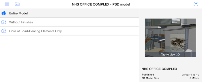

発行ボタンを押すとBIMxハイパーモデルが保存されます(BIMxクラウドもしくはローカルマシン)。ファイルをiOS端末に転送すると、ファイル内に全ての3Dビューが保存されます:
models list
