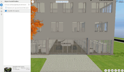

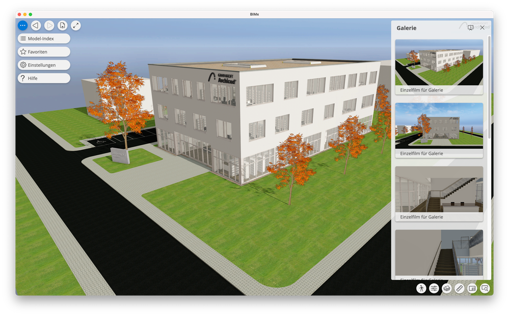

5. BIMx Hyper-Modell Galerie öffnen und betrachten
Das exportierte BIMx Hyper-Modell kann im BIMx Viewer geöffnet werden. Nachdem die entsprechende Animationsroute im Hypermodell-Index ausgewählt wurde, kann unter dem Symbol Ansichten-Schnellmenü die Galerie geöffnet werden.
Eine Galerie mit separaten Galerie-Elementen kann einzeln durchgeklickt werden, während eine Galerie mit einen Einzelfilm eine Animation abspielt.
