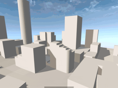

Elemente ausblenden
Verfügbar in allen 3D-Modellen
Langes Tippen auf Element den öffnet Dialog
Die Funktion Element ausblenden wurde dem überarbeiteten Elementkontextmenü hinzugefügt, das sich nun einfacher mit einem langen Tippen öffnen lässt.
Die Schaltfläche Ausgeblendete Elemente zählt die Anzahl der ausgeblendeten Elemente in der oberen linken Ecke des 3D-Fensters. Die Beschriftung wird ausgeblendet, wenn Favoriten angezeigt werden.
Öffnen Sie die Palette Ausgeblendete Elemente über die Beschriftung, um ausgeblendete Elemente in alphabetischer Reihenfolge basierend auf ihrer in Archicad verwendeten ID aufzulisten. Die Eigenschaft „Element-ID“ wird normalerweise angezeigt, kann aber je nach Klassifizierungssystem unterschiedlich sein.
  • Blenden Sie Elemente ein, indem Sie auf ihre ID tippen. Die blaue Elementmarkierung hilft Ihnen, das richtige Element zu identifizieren, bevor Sie es einblenden.
  • Heben Sie die Anzeige aller Elemente auf, um die Ausblendungsinteraktionen rückgängig zu machen.
  • Mit der Funktion Ansicht umkehren können Sie schnell ein oder mehrere Elemente isolieren.
BIMx speichert jede Interaktion. Verwenden Sie die Zurück-Funktion, um Schritte rückgängig zu machen.

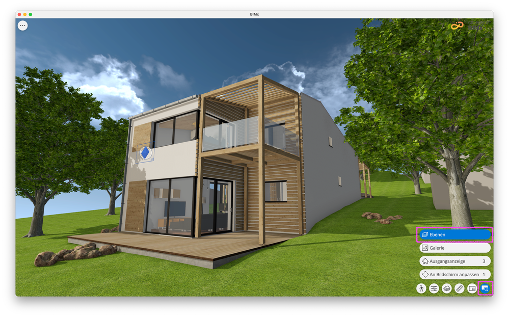

Die Ebenen-Funktionen erscheinen nur dann in der oberen Navigationsleiste von BIMx und im Kontextmenü des Elements, wenn die notwendigen Bedingungen erfüllt sind: Export mit neuester Archicad-Version (ab Version 28) und aktiven Kontrollkästchen Ebenen in BIMx, sowie Verwendung der BIMx-Pro Lizenz.
Ebenen Funktionen
Die Ebenen-Palette listet die Ebenenstruktur des Archicad-Projekts auf. Ebenen und Ebenenordner ohne 3D-Elemente im aktuellen Modell werden aus der Palette herausgefiltert.
  • Verwenden Sie das Augensymbol, um Ebenen und Ebenenordner ein- oder auszublenden.
  • Tippen Sie auf den Ebenennamen, um die blaue Elementmarkierung auf allen Ebenenelementen zu aktivieren. Dies hilft bei der Identifizierung der Elemente, ohne ihre Sichtbarkeit zu verändern.
  • Erweitern und reduzieren Sie Ordner, Unterordner oder sogar die gesamte Ebenenstruktur, indem Sie auf deren Namen tippen.
Verwenden Sie die Funktion Ebene ausblenden im Kontextmenü des Elements, um alle Elemente der zugehörigen Ebene auszublenden.
Die Schaltfläche Ausgeblendete Ebenen in der oberen linken Ecke zählt die Anzahl der ausgeblendeten Ebenen (entweder über die Ebenenpalette oder über das Elementkontextmenü).
Die Palette Ausgeblendete Ebenen, die über die Schaltfläche geöffnet wird, enthält auch die Funktionen Alle einblenden und Ansicht umkehren. Die Umkehrung der Ansicht ausgeblendeter Ebenen ist nützlich, um schnell mehrere Elemente auf derselben Ebene bzw. denselben Ebenen zu isolieren.
