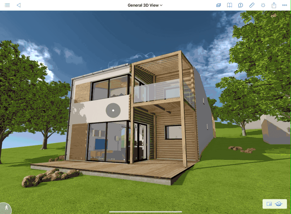

左下隅からジョイスティックを有効にして、ウォークモードを有効にします。重力を有効にすると、ドアを通過することはできますが、壁やその他の要素は通過できません。
  • ジョイスティックを任意の方向に移動して移動します。ジョイスティックの中心からの距離で速度を調整します。
  • もう一方の手でドラッグしてカメラを回転させます。

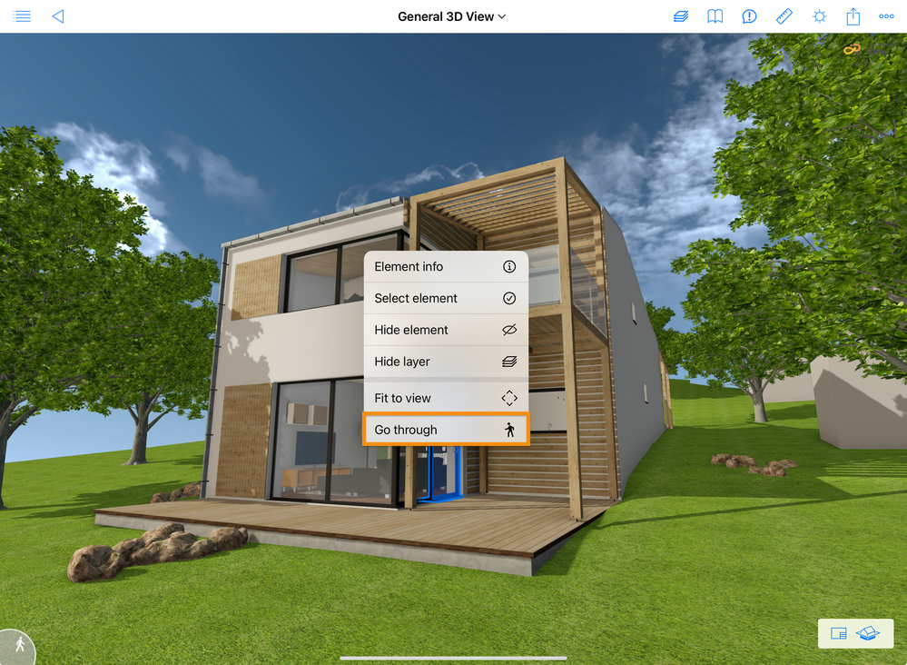

ドアを通り抜ける
ドアをタップまたは長押しすると、要素のコンテキストメニューに「通り抜け」が表示されます。

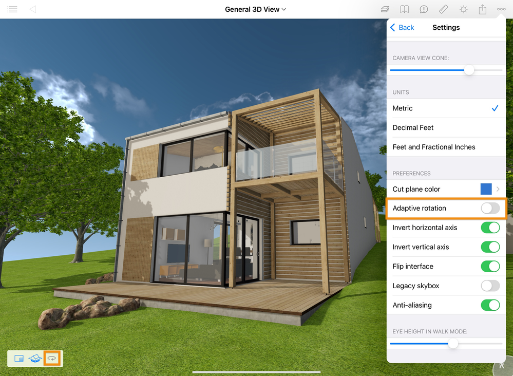

アダプティブローテーション
回転と回転ナビゲーションモードの自動切り替えを無効にするには、アダプティブ回転トグルスイッチをオフにします。手動回転ボタンを有効にします。

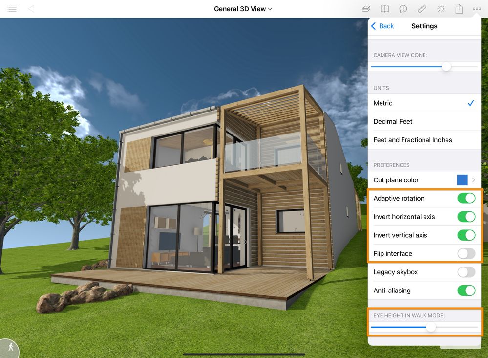

水平軸と垂直軸を反転
これらのトグルスイッチは、回転モードでカメラの回転方向を制御します。デフォルトでは、反転軸トグルスイッチがオンになっています。つまり、指を動かすと、カメラは反対方向に回転します。
トグルスイッチをオフにすると、カメラは入力と同じ方向に移動します。
インターフェイスを反転する
デフォルトでは、ジョイスティックは左側にあり、機能ボタン(切り取り、レイアウトに移動)は右側にあります。トグルスイッチを使用して、インターフェースを反転します。
ウォークモードでの目の高さ
このスライダーを使用して、歩行モードでのカメラの高さを1,00mから1,99m(3,28ftから6,53ft)に調整します。
