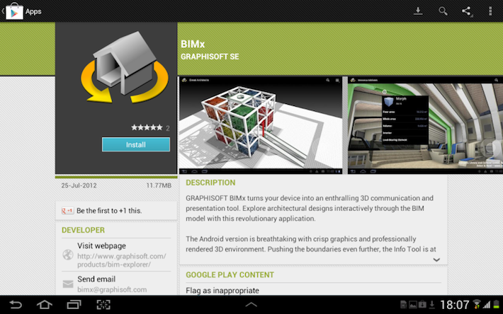

Android端末にBIMxアプリをダウンロードする
BIMxファイルを表示したい人は、Androidモバイル端末にBIMxアプリケーションが必要です。
  • Playストアを開く
  • BIMxを検索します。
  • インストールをクリックして、ダウンロードが完了するまで待ちます。
