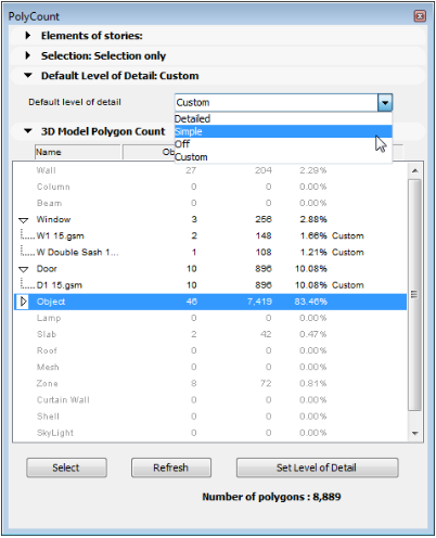

Archicadでモデルサイズを確認: ポリゴンカウントアドオン
ポリゴンカウントはArchicadモデル内の3Dポリゴンの数を解析して制御するのに役立つアドオンです。このツールを使用する利点は、ARCHICADモデルをBIMxにエクスポートする前にサイズをコントロールできることです。
ポリゴンカウントは、要素タイプ(壁、スラブ、ドア、窓、オブジェクトなど)ごとにグループ化された3Dポリゴンの数と、モデル全体のサイズと比較した割合を表示します。
このアドオンでは、プロジェクト内の特定のライブラリ部品の3D詳細レベルを変更することもできます。ARCHICADライブラリのほとんどのオブジェクトには、「詳細」、「シンプル」、「オフ」の各表現のオプションを備えた「3D詳細レベル」パラメータが含まれています。ポリゴンカウントダイアログボックスでは、「デフォルトの詳細レベル」機能を使用して、プロジェクト内のすべての3Dオブジェクトについて、これらの値を切り替えることができます。
ポリゴンカウントのダウンロード

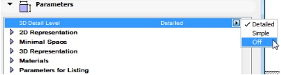

    3Dで不要なオブジェクトを隠す
    • 平面図上に配置する各ライブラリ部分(2Dシンボルを除く)は、平面図上にのみ表示するつもりであっても、3Dビューで表現されています。さらに、これらの要素の多くは3Dで大量のポリゴンを生成します。これらのポリゴンを生成しないようにするには、オブジェクトのパラメータリストの対応するパラメータで、これらのオブジェクトの3D表現を非表示にします。
    • ARCHICADライブラリのライブラリ部品はすべてこの関数のパラメータ名が同じなので、平面図上の複数のオブジェクトを選択して、それらの3Dをまとめて非表示にすることができます。また、これらのオブジェクトを3Dビューの非表示レイヤーに配置することもできます。

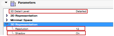

    オブジェクトの詳細レベルの制御
    • ARCHICADライブラリのほとんどのライブラリ部品には、3D詳細レベル(単純、詳細、オフ)と曲線解像度のパラメータがあります。これらのパラメータを、必要な3Dビューに適した最小値に設定します。 曲線形状のセグメントが多すぎると、モデル内の3Dポリゴンの数を大幅に増やすことができます。
    • 場合によっては、3D 詳細レベルを「詳細」に設定したまま、曲線の解像度を下げると、より少ないポリゴン数でオブジェクトをより良く表現できるようになります。

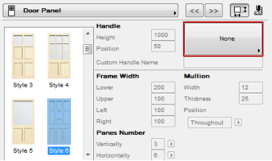

    • ARCHICADオブジェクトの一部のオプション機能では、最終的なBIMxモデルに目立った違いを生じさせずに、かなりの数の3Dポリゴンを生成させます。 以下のパラメータは注意して使用してください。:
      • ドアや窓のハンドル
      • 浴槽や洗面所の水栓
      • 階段のカーブした手すり(StairMakerの階段を含む)
      • 植栽オブジェクトの多くの葉
次の表は、ARCHICADライブラリの一部のパーツのポリゴン数を示しています。男性 ポケットに手」オブジェクトは、1つの「男性 ポケットに手」オブジェクトで壁1066個分のポリゴンが生成されることに注意してください。ポリゴン削減の重要性を示すもう1つの例として、オフィスチェア(オフィスチェア 01)がありますが、これはデフォルトでは3Dビューで3759個のポリゴンを持っています。このようなオフィスチェアは、オフィスプロジェクトで何度も何度も配置することができますが、BIMxナビゲーションのために最適化することができます。
