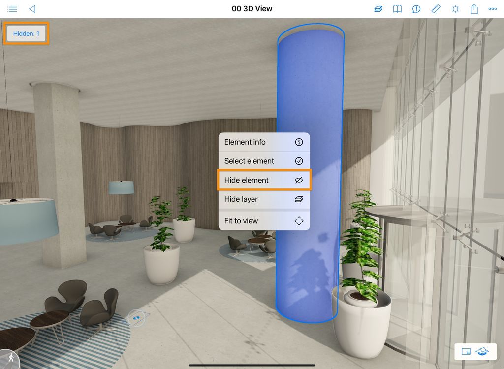

要素のコンテキストメニューに要素の非表示機能が追加されました。これは 長いタップで簡単に開くことができます。
非表示要素ラベル は、3Dウィンドウの左上隅にある非表示要素の数を数えます。お気に入りを表示すると、ラベルは消えます。
ラベルから 非表示要素パレットを開き、Archicadで使用されているIDに基づいて非表示要素をABC順にリストします。「要素ID」プロパティは通常表示されますが、分類システムによって異なる場合があります。
  • 要素のIDをタップすると、非表示になります。要素の青いハイライトは、非表示を解除する前に適切な要素かどうかを識別するのに役立ちます。
  • 要素の非表示を元に戻すには、すべてを再表示にします。
  • 反転ビュー を 使用すると、1つまたは複数の要素をすばやく切り分けられます。
BIMxはそれぞれの相互作用を保存します。戻る機能を使用して、元に戻します。

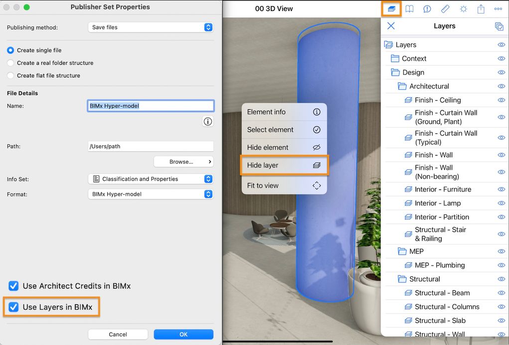

Archicad 28よりエクスポートされたHyper-modelで利用可能
なArchicadプロジェクトのレイヤーシステムを利用 するには、エクスポート前に発行セットのプロパティの[BIMxでレイヤーを使用]チェックボックスを有効にします。このオプションはバージョン28から使用でき、デフォルトで有効になっています。

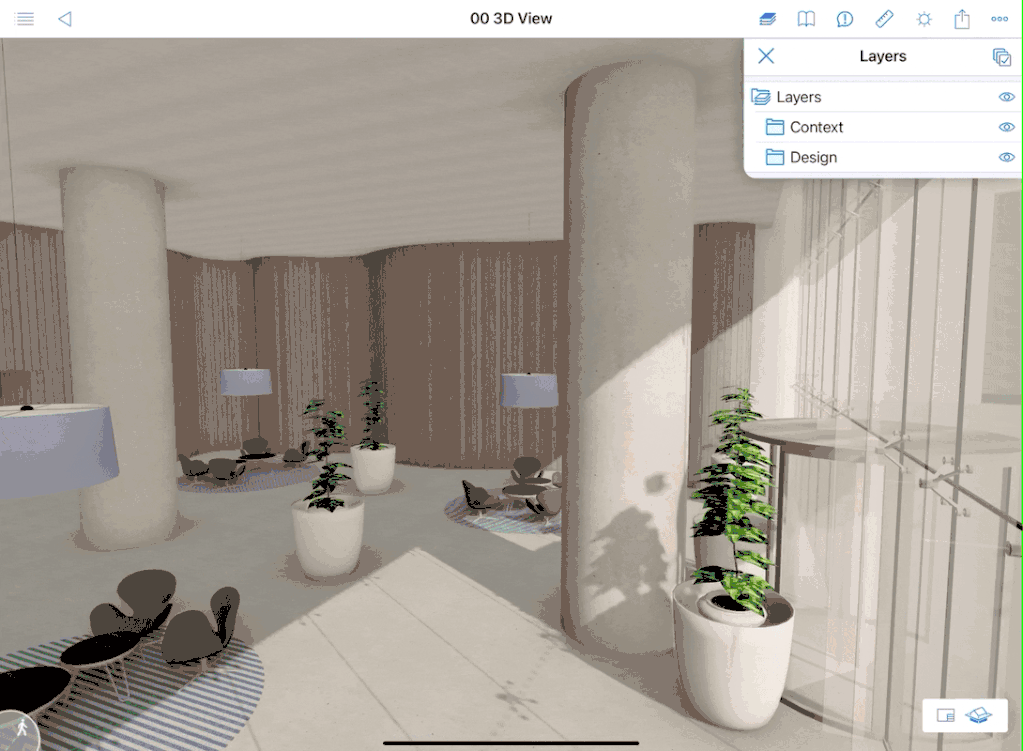

レイヤー機能は、必要な条件が満たされている場合にのみ、BIMxの上部のナビゲーションバーと要素のコンテキストメニューに表示されます(最新のArchicadバージョン、レイヤーの使用チェックボックス、Proアカウント)。
レイヤーパレットには、Archicadプロジェクトの レイヤー構造が表示されます。現在のモデルに3D要素のないレイヤーとレイヤーフォルダは、パレットからフィルタリングされます。
  • 目のアイコンを使用して、レイヤーとレイヤーフォルダを非表示または非表示にします。
  • レイヤー名をタップすると、そのレイヤー内の全ての要素が青くハイライトされます。これにより、視認性を変えることなく識別することができます。
  • フォルダ、サブフォルダ、またはレイヤー構造全体の名前をタップすると展開および折りたたみができます。
関連する レイヤー上のすべての要素を非表示 にするには、要素のコンテキストメニューのレイヤーを非表示にする機能を使用します。
左上隅の 非表示レイヤーラベルは、非表示のレイヤー数を数えます(レイヤーパレットまたは要素のコンテキストメニューから)。
ラベルから開いた 非表示レイヤーパレットには、 すべて再表示および 反転ビューも含まれています。非表示レイヤーのビューを反転すると、同じレイヤー上の複数の要素をすばやく切り分けるのに役立ちます。

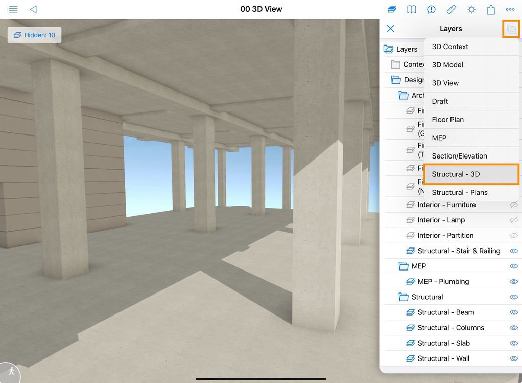

レイヤーセット は、レイヤーパレットの右上から利用できます。
別のレイヤーセットを選択して、複数のレイヤーとレイヤーフォルダをすばやく非表示にできます。Archicadとは異なり、BIMxで別のレイヤーの組み合わせを選択しても、元の3Dモデルに含まれていない要素は表示されません。BIMx Hyper-modelの内容は、発行する前に定義する必要があります。

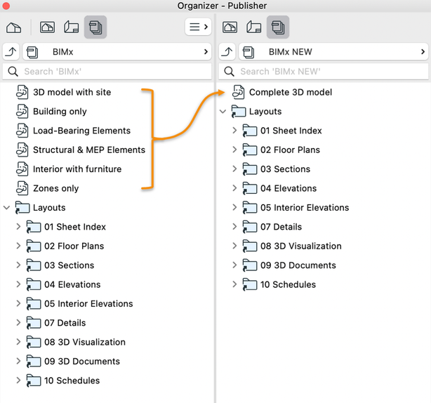

発行セットの最適化
周辺環境を非表示にしたり、構造、インテリアの家具、MEP要素のみを表示するなど、さまざまな3 Dモデルをエクスポートする必要がなくなりました。
現在は、Archicadの代わりにBIMxでこれらのビューを準備するオプションがあります。BIMx発行セットを簡素化することで、より一貫性のあるドキュメントが作成され、より迅速なエクスポート、より小さなファイルサイズを実現できます。
異なる3Dモデルを保存することは、事前定義された3Dビューを外部と共有するために有用なことは変わりません。また、要素の交差が変化したときに、さまざまなデザインオプション、表現の上書き、リノベーションステータスを表示する必要があります。詳細: 3Dモデルの切り替え
