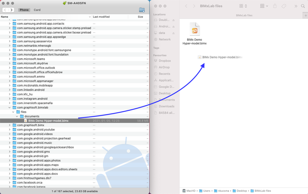

2.macOSでFinderを使用します。
MacOSデバイスで手順を完了するには、Androidファイル転送 アプリケーションが必要です。こちらから入手できます。
-USBケーブルを介してモバイルデバイスをコンピュータに接続します
- Androidファイル転送をダブルクリック
します-BIMxアプリケーションのフォルダを検索します。例えば、BIMxLabの場合はハイパーモデルがこのパスにあります: Android/data/com.graphisoft .bimxlab/files/documents
-以前のBIMxアプリケーションのフォルダの全てのコンテンツを選択します
-コンピュータ上の目的の場所にドラッグアンドドロップします(下の画像を参照)
-全てのファイルがコンピュータにコピーされたら、以前のBIMxアプリケーションデバイスから削除できます
-全てのハイパーモデルをコンピュータからモバイルデバイスの新しいBIMxアプリケーションフォルダにドラッグアンドドロップします。例: Android/data/com.graphisoft.bimx/files/documents
