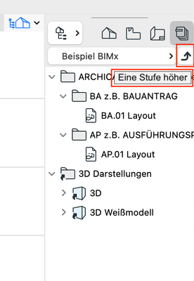

  1. Öffnen Sie die Publisher-Sets im Navigator.
  1. Um die Einstellungen der Publisher-Sets aufrufen zu können, müssen Sie auf den Pfeil Eine Stufe höher klicken.

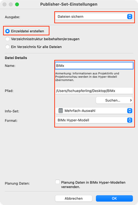

  1. Wählen Sie im Feld Ausgabe: Dateien sichern und als Einzeldatei aus.
  2. Treffen Sie Ihre Einstellungen unter Datei Details, weitere Information finden Sie hier....

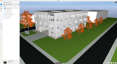

Die lokal gesicherte BIMx Datei können Sie im Anschluss in dem BIMx Desktop Viewer betrachten.
Dieser wird seit Archicad 25 standardmäßig mitinstalliert.
