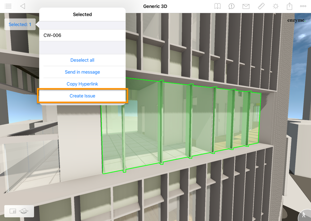

  • Die einfachste Methode ist die Verwendung der Elementauswahl Schaltfläche im 3D.
    Die Schaltfläche Issue erstellen erzeugt sofort ein neues Issue, das eine Sicht der Elementauswahl enthält:

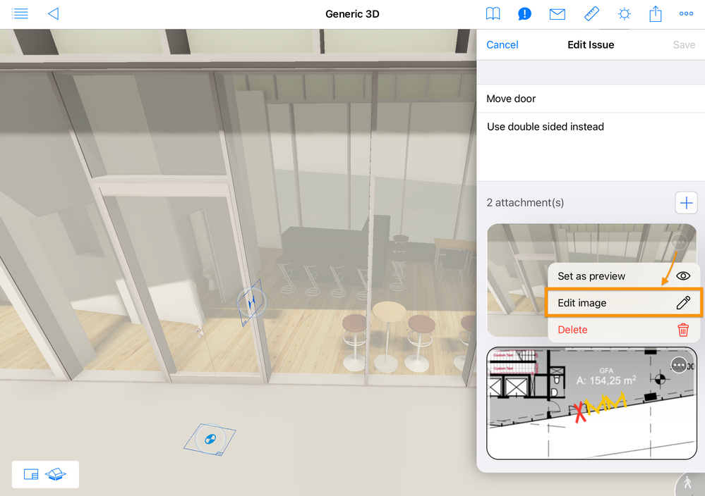

Manuelle Markierungen können hinzugefügt werden, indem der Blickpunkt über das Menü '...' bearbeitet wird:
Ein Projekt-Marker mit den 6 vordefinierten Farben kann in den Anhang gezeichnet werden und der bearbeitete Blickpunkt gespeichert werden:
Die Vorschau des Issues, welche mit einem grauen Rahmen hervorgehoben wird, kann durch Klicken auf die Schaltfläche "Als Vorschau festlegen" geändert werden. Wenn das Issue keine Sichten hat, wird das Projekt Vorschaubild des Hyper-Modells automatisch hinzugefügt.

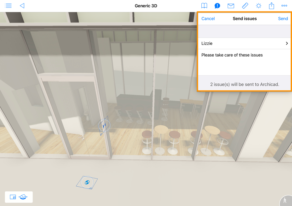

  • An Archicad senden - verfügbar in Hyper-Modellen, die aus Teamwork Projekten exportiert wurden.
    Empfänger:Innen können hinzugefügt und eine Nachricht erstellt werden:
Die Nachricht wird in Archicad 27 durch die neue Schaltfläche "Issues aus BIMx importieren" angezeigt. Mit dieser neuen Archicad-Funktion können Empfänger:Innen die Issues zum Issue-Organisator hinzufügen und mit deren Bearbeitung beginnen:
Archicad sendet eine automatische Benachrichtigung an den BIMx-Nutzer, dass der Import erfolgreich war.
