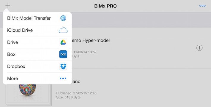

GRAPHISOFTがiOSのBIMxにAppleのFilesアプリを統合したことで、サードパーティのクラウドストレージから直接BIMxファイルをダウンロードして開くことができるようになりました。ArchicadのBIMxハイパーモデルをDropbox/Google Driveフォルダに公開します。iOS端末にクラウドストレージプロバイダーのアプリがある場合は、追加メニューオプション(下記参照)からBIMxで有効にすることができます。ストレージのアイコンをタップすると、BIMxアプリから離れることなく、BIMxハイパーモデルをブラウズしてダウンロードすることができます。現在、iCloud Drive、Google Drive、Box、DropboxはFilesアプリの機能をサポートしています。
iOS document picker
{i} 注:FilesアプリはiOS 11から利用可能です。 特定のストレージプロバイダは、BIMxで正常に動作していなくても、追加メニューで利用できる場合があります。 これらのアプリの互換性は、アプリ側で開発する必要があり、BIMxで有効にすることはできません。

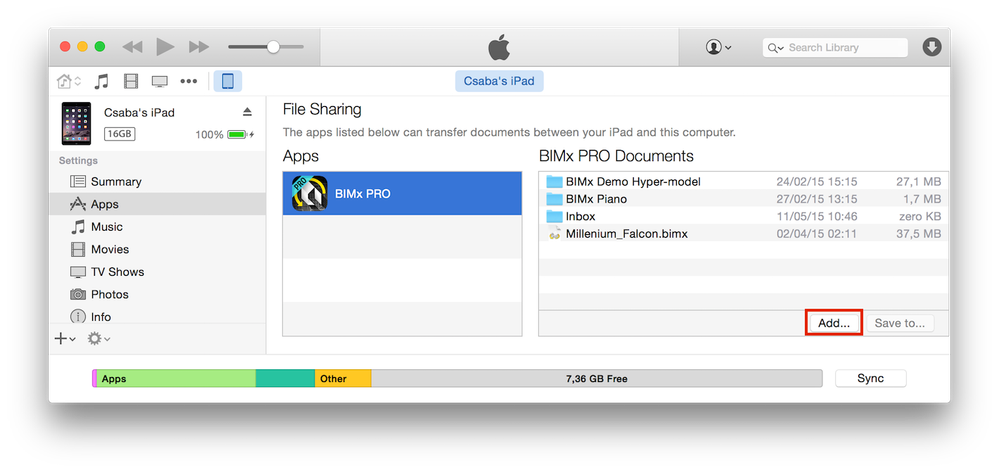

iTunesは、インストールされたアプリケーションのファイル管理をサポートしています。以下の手順に従って、BIMxモデルをモバイル端末に転送してください。
  • iOS端末(iPhone、iPod Touch、iPad)をコンピュータに接続し、iTunesを開きます。
  • iTunesの左欄にある端末をクリックしてください。
  • メニューからアプリを選択し、ファイル共有までスクロールします。
  • BIMxを選択します
  • 追加...保存...ボタンを使用して、.bimx形式のモデルを追加したり削除したりすることができます(ドラッグ&ドロップでも動作し、Macではバックスペースを使用してモデルを削除し、Windowsでは削除キーを使用します)。

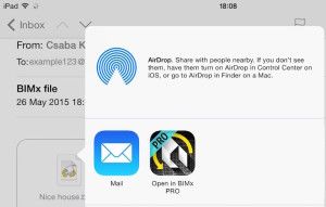

モデルは簡単なメールの添付ファイルとして送ることができますが、小さなサイズのモデルでも10メガバイト以上の容量が必要になることに注意してください。このような大きな添付ファイルをサポートしているメールプロバイダは多くありませんので、受信者のメールボックスが添付されたモデルのサイズに対応していることを確認する必要があります。(例:Gmailは25メガバイトまでの添付ファイルをサポートしています)
  • モデルをメールに添付
  • iOSデバイスでメールを開く
  • 添付ファイルをタップ
  • ダウンロード後、BIMxで開くことができます
