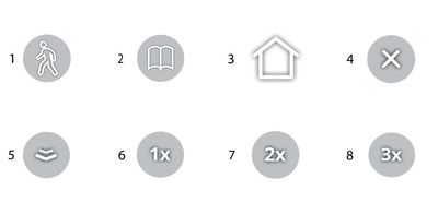

2016年11月より、BIMxおよびBIMx PRO (iOS & Android)はGoogle Cardboard VR機器の使用が可能になりました。お使いのモバイル機器(スマートフォンのみ)にインストールされているBIMxもしくはBIMx Proが最新かどうかご確認し、以下の手順に従ってBIMx内での臨場感あるふれるVR体験をお楽しみください。 要件: BIMx / BIMx PRO 最新バージョン Google Cardboard v2.0 スマートフォン(タブレットは除く) - System Requirements 画面上の要素 V...

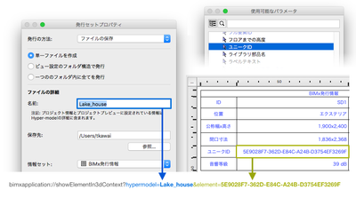

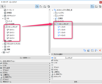

ARCHICADからBIMxに出力する際にフライスルーのカメラパスを追加する場合、発行セットを使用して作成します。 手順1:BIMx出力用の発行セットを作成 BIMx出力の発行セットをオーガナイザから作成します。オーガナイザを開き、BIMx出力用の発行セットを作成します。「発行プロパティ」をクリックして、発行セットプロパティに「単一ファイルを作成」を選択し、形式を「BIMx Hyper-model」を選択します。 手順2:カメラパスを作成 ARCHICADでカメラパスを作成します。 手順3:カメラパスをビューに登録 オーガナイザを使用して、作成...

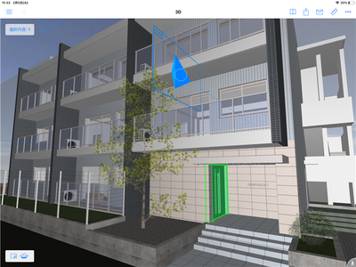

計測ツールで、2Dまたは3Dで高精度な計測ができます。計測ツールは、最新のiOS用BIMx PROでのみ使用できます。 2Dでの計測ツールの使用 BIMx Hyper-model内の任意の2Dレイアウトを開くと、画面の右上隅に下記のアイコンが表示されます。計測ツールアイコンを押すと、下記のような拡大鏡ポインタが表示されます。計測ツールがアクティブになると、アイコンは下記のように表示されます。最初のポイントにポインタをドラッグ&ドロップして、計測を開始するポイントに移動します。最初のポイントでポインタを放したら、2つ目のポイントまでポインタをドラ...
