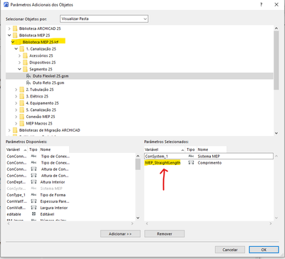

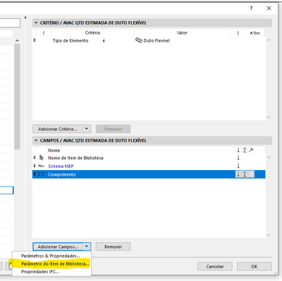

Bom dia, Willian! É possível fazer o levantamento do comprimento total dos dutos flexíveis de MEP sim. Vou compartilhar aqui como eu faço com os campos do mapa:
  • Definições de MAPA DE ELEMENTO
  • Criar um campo dentro dessa janela PARÂMETRO DO ITEM DE BIBLIOTECA
  • Aqui dentro da janela, entrar na pasta de BIBLIOTECA MEP 25 > CANALIZAÇÃO > SEGMENTO > DUTO FLEXÍVEL e procurar o parâmetro MEP_StraightLenght
Esse vai ser o campo que vai quantificar a metragem linear desses elementos e eu tenho usado nos meus projetos.

Bom dia Bruna,
Pois é eu já tentei entrar com esse parâmetro, mas ele não calcula o comprimento, apenas mostra um número predeterminado.
Caso tenhas alguma novidade, por favor compartilhar.. Também vou continuar tentando por aqui
