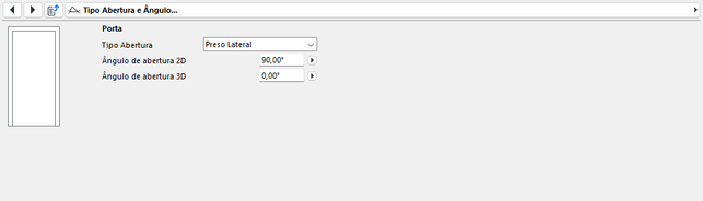

Consigo imaginar dois campos que podem afetar a visualização da porta em planta: Parâmetros da própria porta e OVM.

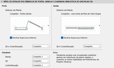

Nas propriedades da porta nós temos o campo tipo de abertura e ângulo. Lá você consegue definir o ângulo de abertura em 2D e 3D separadamente.
Outra opção seria nas Opções de Visualização do Modelo (OVM). Nas opções de porta é possível definir se as portas serão vistas abertas ou fechadas em planta:

em 2023-06-04 12:09 AM
Muito obrigado pela ajuda mas ainda não consegui resolver. Todas essas opções estão do mesmo jeito que você mostrou e a porta ainda aparece fechada e, aquelas que são de correr, não apresentam a seta. Elas só mudam quando muda no 3D. Parece estar vinculado de alguma forma.
