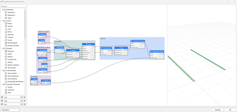

Primeiro vamos abrir um arquivo .PLN novo e salvá-lo como Objeto PARAM-O. Fique a vontade para nomeá-lo como quiser. Feito isso, vamos abrir o Param-o pelo caminho Arquivo > Bibliotecas e Objetos > Novo Objeto PARAM-O.
A imagem anterior é uma visão geral de nosso objeto. Em verde a base para sua criação. Em azul, os comandos dependentes da base para a composição da forma final. Em rosa, os comandos de personalização de cor. Por fim, em púrpura, os parâmetros definidores de dimensões e posição geométrica no modelo. Dito isso, podemos iniciar o desenvolvimento do zero.

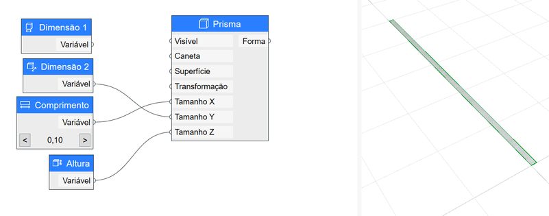

Utilizamos 03 parâmetros de dimensão global (Dimensão 1, Dimensão 2 e Altura) e 01 comando de entrada de Comprimento:
  • Dimensão 01 será usada para a largura da vaga, portanto, não o utilizaremos ainda;
  • Dimensão 02 será usado para a profundidade da vaga, portanto, será conectada ao Tamanho Y;
  • Comprimento será um comando de largura da faixa, sendo conectado ao Tamanho X;
  • Altura definirá a altura da faixa, sendo em nosso contexto uma altura símbolica e conectada ao Tamanho Z.
Caso você queira permitir que utilizadores modifiquem a dimensão da faixa no futuro, basta clicar duas vezes no comando "Comprimento", definir a opção "Criar Parâmetro" como "Verdadeiro" e definir o "Nome do Parâmetro".
A primeira faixa paramétrica está criada e você já tem total controle de suas dimensões através dos parâmetros de dimensão global e de "Largura da Faixa".

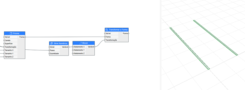

Crie a segunda e demais faixas
Precisaremos de mais uma transformação para criação de mais faixas atreladas à primeira e para garantir que as transformações não vão se misturar e confundir o PARAM-O, devemos usar o nó "Transformar a Forma". Este Nó extrai a forma final de seu objeto e permite novas transformações a partir daquele ponto.
Além disso, para permitir que a nossa forma seja multiplicada horizontalmente, utilizaremos o nó "Série Numérica" atrelada ao "Mover". Se você precisar criar várias vagas em um único objeto, você pode acrescentar novos nós, mas por aqui queremos criar uma única vaga. Para isto, basta seguir a sequência:
  1. Conecte "Transformar a Forma" ao nó "Prisma";
  2. Conecte "Mover" a Transformação do "Transformar a Forma";
  3. Conecte "Série Numérica" a afastamento X de "Mover" e seu Passo a "Dimensão 1";
  4. Ao finalizar, abra as definições do Nó "Prisma" e defina a visualização como Falso.
Pronto! Agora você já tem uma vaga de estacionamento paramétrica em todas suas dimensões.
