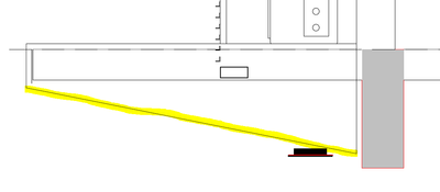

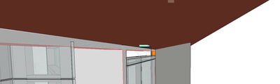

Estou com dificuldades de alinhar um objeto (no meu caso, uma grelha da biblioteca MEP) com uma face inclinada. Apenas consigo fazer o alinhamento no eixo X e Y e não no Z. Alguém sabe como resolver?
Abaixo a vista 3D e um corte do problema em questão

Olá, @Willian Alves
Obrigada por trazer a sua dúvida para a Community!
Existem alguns objetos que tem limitações para serem rotacionados, como é o caso do que está tentando inclinar. Uma alternativa seria transformá-lo em Morph, porém, ao fazer isso ele perde os parâmetros de Grelha. Também existe no BIMcomponents o Rotator, um objeto gratuito que possibilita girar os demais objetos da biblioteca. Para utilizá-lo, você só precisa escrever o nome do outro objeto que gostaria de inclinar dentro das suas Definições.

Olá, @Willian Alves
Para usar o objeto Grelha com as definições que você ajustou no Rotate, terá que salvá-la como um novo objeto.

Bom dia Rita,
Obrigado pela ajuda, tentei utilizar o rotator, mas não estou conseguindo fazer ele ficar com as mesmas dimensões e configurações da grelha que preciso utilizar. Vou tentar com o Morph.
Estou projetanto uma grelha de ventilação que capta o ar na platibanda do prédio, entretanto essa platibanda é inclinada em 11°, com isso minha grelha precisa também estar nessa inclinação.
