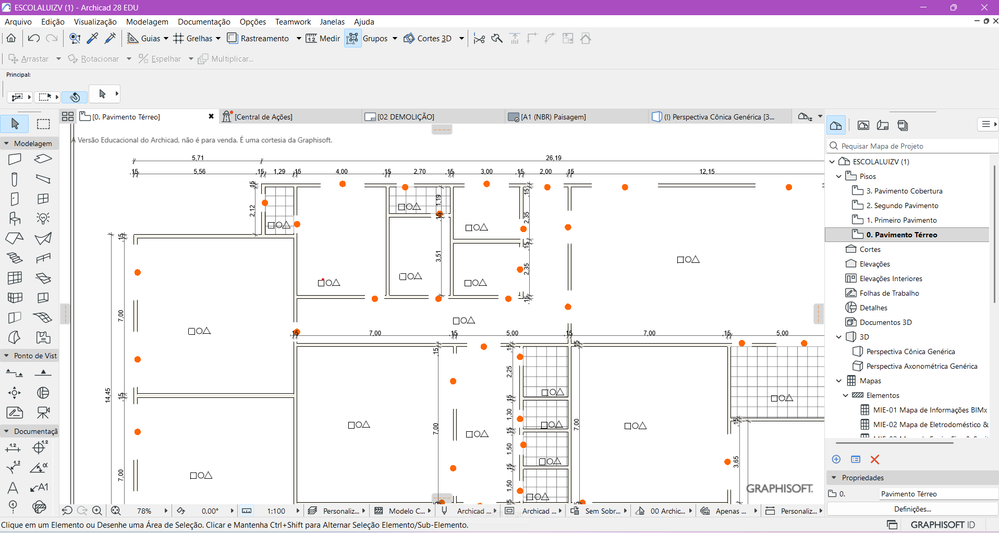

Esquadrias somem e se transformam em pontos quando aberto em computadores diferentes. Utilizando mesma versao e atualização. O que fazerrr??????

Olá, @Matheus1
Tudo bem?
Isso acontece porque nem todos os computadores estão utilizando a mesma atualização da biblioteca. A partir do Archicad 28, com as bibliotecas globais, é preciso ter atenção não só à atualização do Archicad, mas também da biblioteca ao trabalhar colaborativamente. É recomendado que todos que trabalham no mesmo projeto utilizem a mesma atualização em ambos os casos.
Por isso, sugiro instalar a atualização mais recente, disponível aqui.
Ao atualizar as bibliotecas, elas substituem as pastas existentes. Se você tiver mais de uma versão do Archicad instalada (como Solo e Full), será necessário atualizar a biblioteca separadamente em cada uma delas.
Espero ter ajudado.
