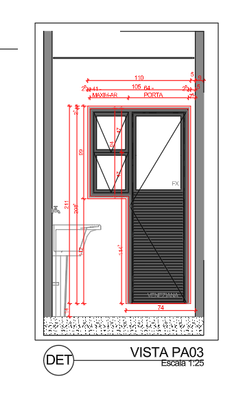

Estou usando o Archicad 26 com o template BR e preciso montar um conjunto de porta com bandeira lateral, da seguinte forma:
  • Porta de abrir com vidro na parte superior e veneziana na parte inferior
  • Uma janela basculante lateral, com 99 cm de altura e peitoril a 110 cm do piso
  • Largura total do conjunto: 1,10 m
Gostaria de saber se existe alguma maneira de juntar esses dois elementos (porta e janela) em um único objeto paramétrico no Archicad — seja por meio de uma porta composta, janela com bandeira lateral, GDL, ou outra solução mais prática.
Já testei inserir os dois separadamente e fazer um recorte no vão, mas queria saber se existe um modo de deixar isso como um só elemento para facilitar edição e agendamento.
Agradeço muito qualquer dica ou caminho
Segue imagem de referência:
