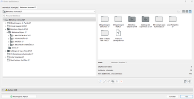

Como criar/visualizar pastas de macro?
Diego Barreto
Entusiasta
Estou criando uma biblioteca de itens personalizados e já tenho um grupo de texturas e itens de biblioteca que são base para outros itens. Não quero que essa pasta seja visualizada pelo usuário final da biblioteca. Como faço para que ela fique oculta, assim como a pasta 3. MACROS 27 da biblioteca nativa?
1 SOLUÇÃO ACEITA
Soluções aceitas
Solução
Diego Barreto
Entusiasta
Em consultoria com o @Ruben Millon, ele me explicou dentre outras coisas, que para que a pasta fique oculta (em cinza escuro) da lista de busca na ferramenta objeto, basta que os objetos inseridos na respectiva pasta, estejam desmarcados em suas definições como "Colocável". Dessa forma, não serão visíveis e podem ser utilizados como base para criação de outros objetos.
