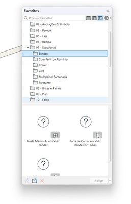

Olá pessoal.
Apanhei mas obtive um resultado satisfatório ao importar favoritos das versões anteriores para o AC28.
A visualização dos favoritos está sem imagem, como posso resolver isso?
Venho recebendo os seguintes erros ao converter para uma pasta local.
Converting favorites...
Error! Error: Output file is not writeable:

Olá, @Mauricio_br
Obrigada por compartilhar sua dúvida na Graphisoft Community!
Encontrei outra postagem que pode te ajudar a resolver esse problema. Quando o seu template deixar de utilizar a Biblioteca Monolítica e os pacotes de bibliotecas forem carregados no Gestor da Biblioteca, todos os Favoritos precisarão ser convertidos para garantir a compatibilidade com a Biblioteca Global. Alguns Favoritos relacionados a itens de biblioteca, como Anotações, Objetos, Portas ou Guarda-corpos, podem apresentar pontos de interrogação. Isso acontece quando certos itens estão ausentes ou desatualizados. Para corrigir o problema, você precisa:
1. Recriar os Favoritos utilizando itens atualizadas da biblioteca;
2. Excluir todos os Favoritos ausentes ou não utilizados para manter a lista organizada.
Essas e outras informações estão disponíveis no Guia de Migração do Archicad 28. Como cliente com licenças por assinatura ou contrato Forward, você tem acesso gratuito a este guia. Basta aplicar o cupom "FORWARD_BR" ao finalizar a compra. Se houver dúvidas sobre o uso do cupom, leia este artigo ou envie um e-mail para br.learn@graphisoft.com.
Espero ter ajudado.

Oi Maurício!
tudo bem?
quando migrei meu template para a 28, notei necessário os seguintes ajustes:
1. Esquadrias:
é necessário editar o selo de portas dela para o selo desejado. Aparentemente ele não converteu junto, por isso está com a “?”. Seleciona todo o grupo (portas, depois janelas…) e clica em “editar” para escolher o selo apropriado
2. Itens de biblioteca personalizados
li nas suas respostas que você adquire bibliotecas externas e talvez você não consiga fazer esse ajuste, mas em itens de biblioteca personalizados que não estão possíveis de serem utilizados nos elementos, o motivo é dentro do gdl, no subtipo do mesmo.
todo objeto gdl tem um “subtipo”, que é como se fosse sua categoria. Ao converter para o AC28, notei que ele “se perde” e não fica adequado. Portanto, precisa-se entrar no GDL para alterar o subtipo e escolher o adequado (pode fazer referência ao que está no AC27). Recomendo que estes você salve como, para não perde-los no uso do AC27 para baixo.
Espero que seus objetos não tenham senhas de acesso e você consiga fazer essas alterações.
no mais, o guia de migração abrange as outras questões necessárias.
espero ter ajudado!
