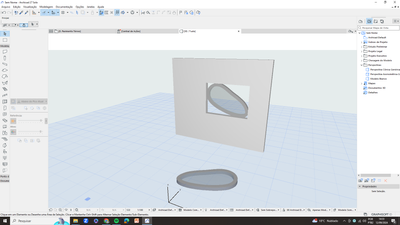

Eu criei uma janela com uma forma orgânica como manda o exercício do treinamento. No entanto na hora de adicionar a minha janela na parede ficou assim:
Gostaria de saber o que pode ter dado de errado?

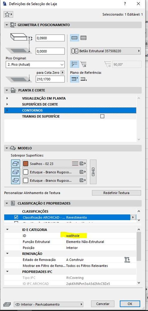

Olá
Tens que criar uma base na abertura (contorno da abertura feito por exemplo com uma laje) em que o ID da laje seja "wallhole"

Olá

Perfeito, muito obrigado! 🙂
