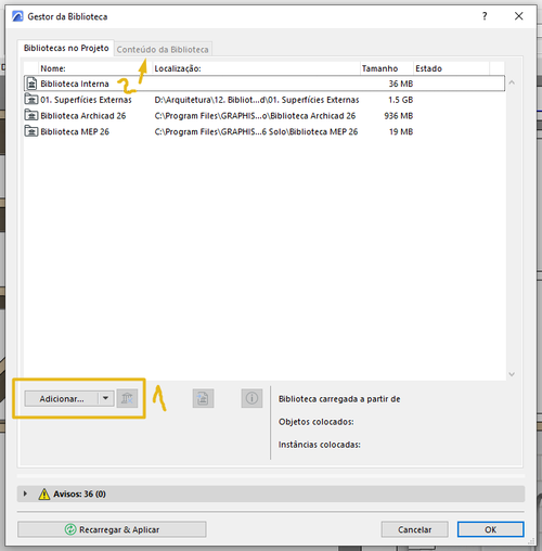

Antes definirmos o objeto, precisamos inserir as imagens no nosso arquivo. Aqui nós temos duas opções possíveis: Vincular uma pasta com essas imagens ou colocar diretamente as imagens na Biblioteca Interna do arquivo.
Para fazer isso, vamos em Arquivo > Bibliotecas e Objetos > Gestor da Biblioteca.

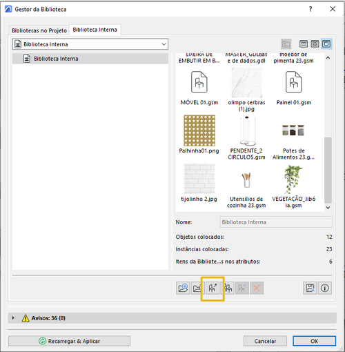

No item "1", você pode vincular a pasta que deseja e no "2", você pode adicionar diretamente na sua Biblioteca Interna do arquivo, por meio do ícone do objeto com seta:

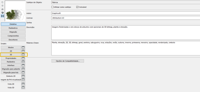

Para resolver isso, vamos entrar no script GDL deste objeto para fazer uma pequena edição. Selecione o objeto e vá em Arquivo > Bibliotecas e Objetos > Abrir objeto

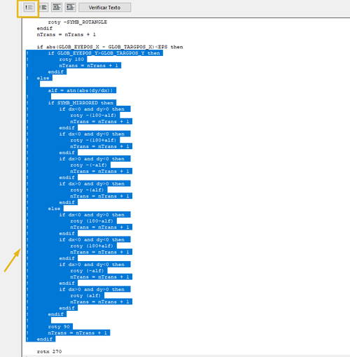

Com a janela do GDL aberta, vá no 3D para fazermos uma alteração: Procure esta parte no texto, selecione-a e clique no botão de "!" para cancelar esta parte do código que faz com que esse objeto fique rotacionando no 3D de acordo com a visualização do observador. Feche as abas e salve o objeto como um novo objeto personalizado.

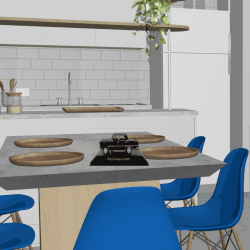

Agora você terá o objeto com todas as suas definições, porém com uma pequena edição para melhorar a sua visualização.
Para finalizar, utilize este novo objeto para fazer a modelagem dos seus adornos com o passo a passo citado e aproveite!
