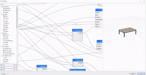

  • PARAM-O é uma ferramenta baseada em nós. Os nós são os blocos básicos de PARAM-O com os quais você pode trabalhar facilmente, como formas, atributos, transformações, operações matemáticas e trigonométricas, operação booleana e muito mais.
  • Existem muitos nós predefinidos que estão prontos para uso.
  • Os nós são fáceis de trabalhar - eles podem ser criados, movidos, modificados e conectados graficamente.
  • Visualize instantaneamente seu trabalho em uma visualização 3D em tempo real com texturas e contornos.

  • Alguns dos nós são formas básicas, como bloco, esfera, cilindro, cunha e assim por diante. Para criar um objeto de bloco simples, por exemplo, simplesmente clique duas vezes ou arraste e solte o nó Bloco do editor. Percorra os nós ou digite o que você está procurando na barra de pesquisa. O novo nó aparece na tela e a visualização 3D é atualizada automaticamente.

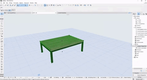

Mesa
Aprenda a usar os três parâmetros principais (x, y, z). Esses três parâmetros podem ser modificados usando os pontos de acesso do objeto em 2D e 3D e na caixa de diálogo de configurações do objeto.
