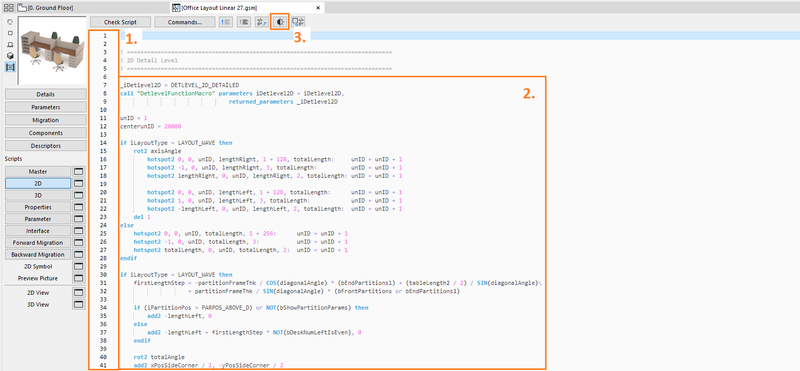

Assim que você abre o script, já pode ver alguns dos novos aprimoramentos da interface.
1. A numeração de linhas ajuda a identificar facilmente cada linha de código;
2. A numeração de linhas ajuda a identificar facilmente cada linha de código, e o destaque de sintaxe acentua diferentes elementos de código com cores distintas, facilitando a compreensão da estrutura e da organização do script;
3. Você pode trabalhar no modo escuro clicando no botão “Modo Escuro/claro”. A interface aprimorada melhorará a legibilidade do script e tornará seu processo de edição de código mais visual e intuitivo.

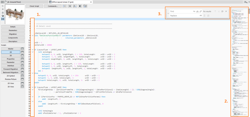

No que diz respeito à navegação, há algumas novas funcionalidades que, com certeza, tornarão sua experiência de edição de GDL mais suave e eficiente.
1. Se quiser ocultar determinadas linhas do script para se concentrar em uma parte específica, é possível recolher facilmente as seções usando os botões de dobra ao lado dos números das linhas. Organize sua visualização e melhore a legibilidade, economizando tempo e reduzindo as distrações com apenas um clique. Quando terminar, clique novamente para expandir a seção;
2. Ao trabalhar com scripts longos, você pode evitar a rolagem manual e pular diretamente para onde deseja ir usando a visão geral do código. Essa funcionalidade representa visualmente todo o seu script, para navegar e localizar seções específicas com eficiência. Atuando como uma visão geral do script, você pode clicar em qualquer lugar do mapa para navegar instantaneamente para essa seção, o que permite que você se mova rapidamente dentro do script com facilidade;
3. O comando Localizar e Substituir (Ctrl+F ou Cmd+F) foi aprimorado, proporcionando mais flexibilidade e controle sobre o script GDL.

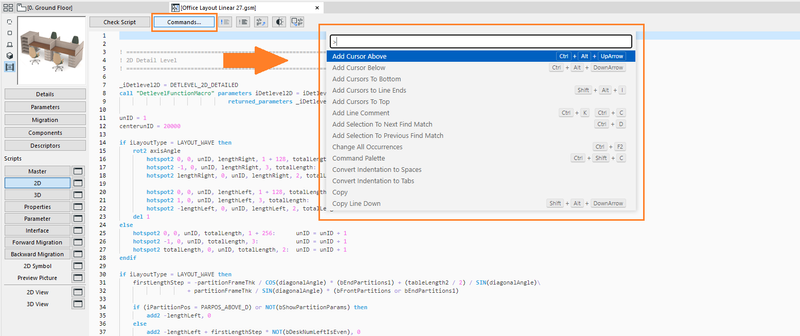

2. Para ajudá-lo ainda mais, você pode usar os comandos de edição de código que podem ser encontrados clicando no botão "Comandos". Aqui você pode acessar uma extensa lista de comandos de edição de código, com seus respectivos atalhos, para simplificar e acelerar seu fluxo de trabalho. Recomendamos usar as setas do teclado para navegação e o botão "Enter" para seleção.

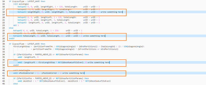

Um novo aprimoramento que merece atenção especial é a funcionalidade Múltiplos Cursores. Agora você pode colocar múltiplos cursores usando a tecla "Alt" no Windows ou a tecla "Option" no Mac e editar as várias linhas de uma só vez, aumentando sua eficiência.

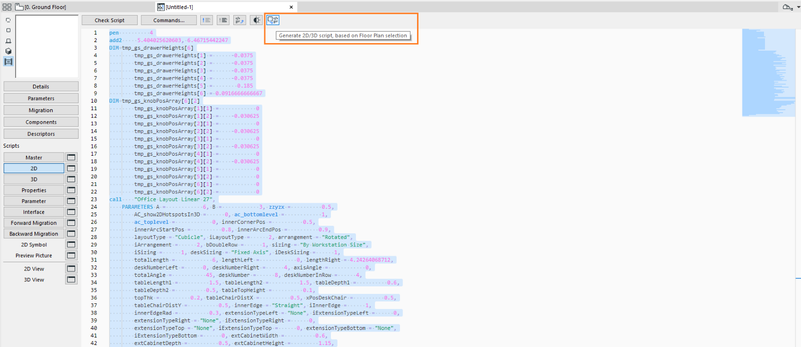

Um lembrete de que a opção de geração automática de scripts agora está disponível na interface do usuário. Gere scripts a partir de plantas baixas ou visualizações 3D seguindo estas etapas
  • Abra um objeto existente ou novo usando Aquivo > Bibliotecas e Objetos > Novo Objeto;
  • Vá para a visualização da planta baixa e selecione o objeto de destino do qual você precisa do script;
  • Quando estiver destacado, volte ao editor GDL e escolha entre os menus de Script 2D ou 3D;
  • Selecione a linha em que você deseja colocar o script;
  • Clique em "Gerar script 2D/3D com base na seleção em planta".

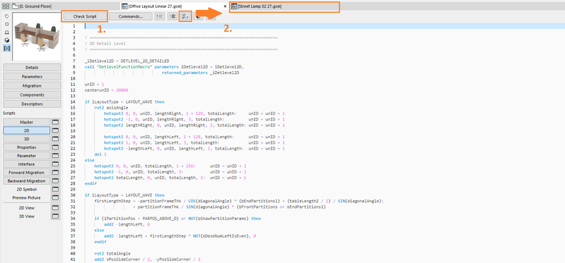

1. O botão "Verificar Script" verifica se há erros em seu script;
2. O botão "Abrir Objeto" abre outro objeto sem sair da página. As macros usadas pelo nosso script podem ser abertas selecionando o nome da macro (ou qualquer objeto) e clicando no botão "Abrir objeto".
