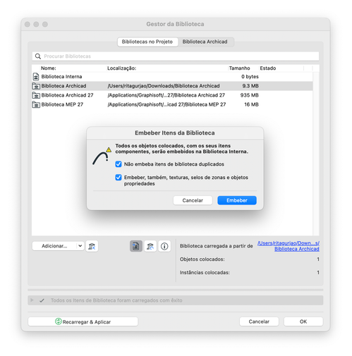

Só é possível clicar em "Embeber objetos colocados de biblioteca selecionada" quando existe um objeto dessa Biblioteca Vinculada inserido no projeto. Testei vincular uma pasta de texturas e objetos, criei algumas Superfícies usando imagens que estavam nessa pasta e inseri um objeto para que o Archicad me possibilite usar essa funcionalidade. Na sua janela de diálogo, existe a possibilidade de "Embeber, também, texturas, selos de zonas e objetos propriedades" e percebi que habilitando esse item ele vai embebedar em sua Biblioteca Interna as texturas que foram usadas para criar Superfícies, mesmo elas não tendo sido aplicadas em nenhum elemento do projeto.
Posteriormente, você pode apagar esse objeto inserido. Esse fluxo de trabalho resolveria o seu problema? Você precisa incorporar as imagens vinculadas a todas as Superfícies criadas ou apenas das Superfícies que estão sendo usadas no projeto?
