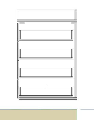

Haveria a possibilidade de evitar que os elementos de um mesmo material sejam unificados em corte?
Estou desenvolvendo um objeto GDL de marcenaria, e gostaria de evitar essa unificação.
Segue imagem exemplo:

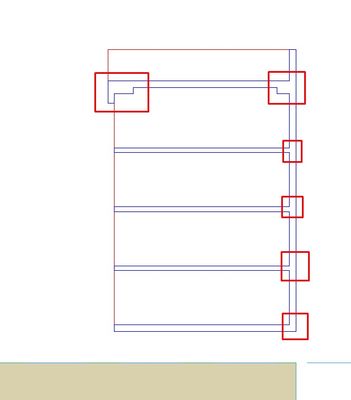

Problema resolvido, graças aos usuáros da comunidade internacional.
Conforme dica recebida, utilizei o SECT_FILL antes de cada PRISM, com preenchimentos semelhantes, porém com atributos diferentes.
Após entender a dinâmica do comando, fica fácil controlar as vistas nos cortes.
