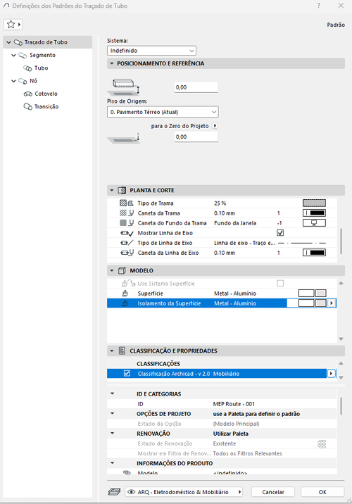

Neste artigo utilizaremos o Tubo para construir uma cadeira de alumínio no Archicad. Para isso, utilizaremos a modelagem por coordenadas, mas fique a vontade para fazer de forma livre em 2D ou 3D.
O primeiro passo é escolher a ferramenta Tubo e configura-la corretamente:
1. Traçado de Tubo definiremos o Sistema como indefinido, o modelo como Alumínio e a Classificação como Mobiliário;
2. Em segmento usaremos a medida esquemática de 5,00 cm para o diâmetro do tubo;
3. Em tubo e cotovelo nós retiraremos o isolamento.
Pronto! Já podemos iniciar nossa modelagem.
