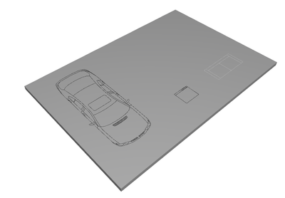

Uma das flexibilidades interessantes que podemos encontrar no Archicad é a possibilidade de importar blocos do AutoCAD como objetos do Archicad e usar o seu desenho 2D da planta para fazer uma representação em 3D.
Dessa forma, essa importação pode ajudar os escritórios a fazerem estudos de layout baseados em blocos do AutoCAD específicos ou ajudar alguns escritórios que não desejem colocar objetos com geometria 3D completa, pois apenas uma representação no nível do piso seria suficiente para fazer os estudos necessários.

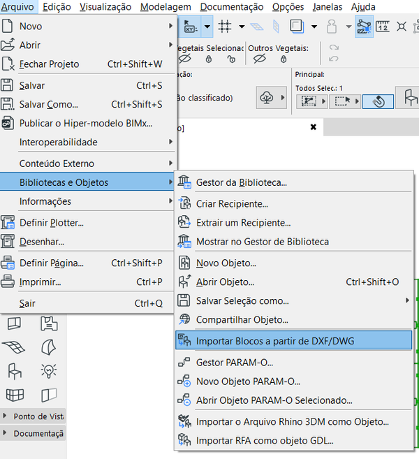

Para fazer essa importação, precisaremos ir em Arquivo > Bibliotecas e Objetos > Importar Blocos a partir de DXF/DWG

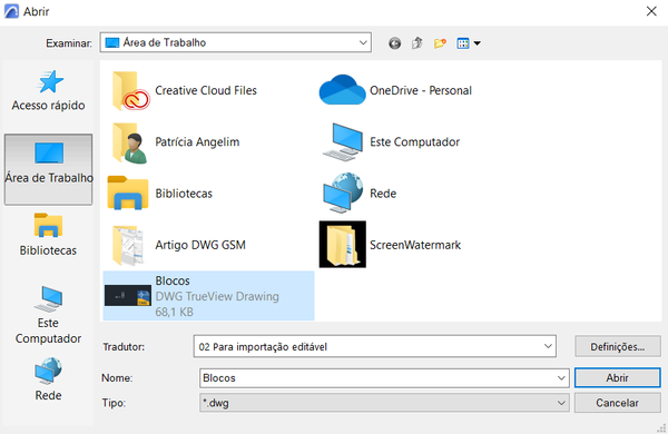

Ao abrir a janela, escolha o arquivo que você quer importar que contenham os seus blocos. Vale ressaltar que o nome dado ao bloco será o nome do objeto importado no Archicad e, caso haja elementos soltos (como cotas), estes também serão importados como objetos para o Archicad. Portanto, é importante fazer uma limpeza no arquivo e manter apenas os blocos e blocos relevantes.
Outra informação importante a ser dita é que a unidade de medida do arquivo DWG deve estar em metro para que sua importação seja eficiente.

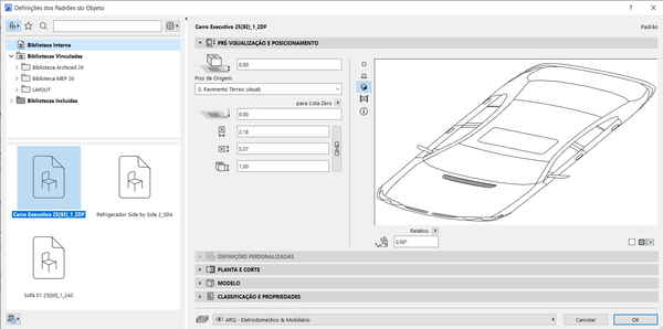

Feito isso, seus objetos aparecerão na sua Biblioteca Interna:
Note que os nomes dos objetos serão os mesmos nomes aplicados aos blocos no DWG.
