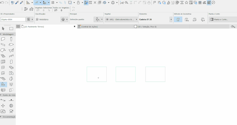

Em algumas situações, quando estamos trabalhando em um projeto com diferentes níveis em uma mesma planta, ao inserir objetos, eles ficam voando. Essa mesma situação também acontece quando inserimos árvores em uma topografia.

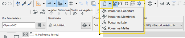

Por isso, neste artigo quero te mostrar uma funcionalidade do Archicad que pode nos ajudar a resolver esse problema: A ferramenta Gravidade. O seu objetivo é inserir elementos modelados "colados" em plano definido, que pode ser Cobertura, Membrana, Laje ou Malha. O seu ícone está representado a seguir:
Para utilizá-la, você deve selecionar o objeto que deseja e, em seguida, ativá-la, antes de inseri-lo em seu projeto. Fique atento para a escolha correta do plano que está inserindo! Não é possível habilitar a Gravidade após a modelagem do objeto, por isso, cuidado!
