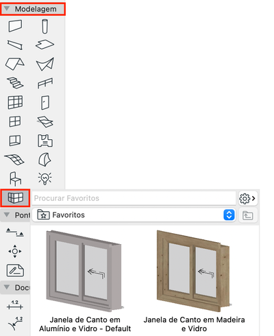

Olá pessoal. Não encontro a opção de Janela de Canto na barra do Archicad 26. Ela não existe mais? Ou não está liberado para versão educacional?
Grato desde já.

A ferramenta Janela de Canto está no menu "Modelagem":
Não está aparecendo para você? Caso não esteja, tenta atualizar o seu Ambiente de Trabalho indo em Opções > Ambiente de Trabalho > Aplicar Perfil > Perfil Arquitetura 26.
Espero ter ajudado.

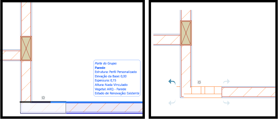

Olá Rita, gratidão pelo retorno. Marquei como solucionado pois a resposta foi útil.
Entretanto, ao tentar testar o comando, tive outro problema.
Nos tutoriais que existem no YouTube o processo de criação parece tão fácil, porém aqui não está funcionando de maneira semelhante.
Ao clicar na ferramenta Janela de Canto, aparece lá embaixo a seguinte mensagem: Clique em uma parede para posicionar centro da janela. Até aí tudo bem, levo o mouse para uma parede com canto de 90º e ele age como uma janela simples. Ok, tudo bem.
O problema ocorre na hora que eu tento fazer igual aos tutoriais, que indicam que após clicar na parede e inserir a janela, basta arrastar o mouse no angulo oposto, que o archicad identificaria a outra parede e faria o encaixe em canto, porém isso não ocorre para mim.
O que estou fazendo de errado?

Olá @diegosprates
Obrigada pelas informações!
O processo que descreveu está correto, acontece dessa forma:
O símbolo do cursor para identificar a outra parede está aparecendo para você?
Verifica se a Linha de Referência das paredes estão conectadas e se não existem paredes duplicadas sobrepostas nesse trecho.
Espero ter ajudado.

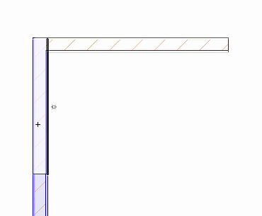

Oi Rita. Consegui testar.
Essa ferramenta funcionou em apenas nas opções de perfil Basica e Composta. No perfil complexo não funcionou. Confesso que ainda são leigo e não sei a diferença entre os 3 tipos.
Mas seguirei usando esses dois perfis.
Grato pela força.

Olá, @diegosprates
Mais uma vez, obrigada pelas informações!
Sim, infelizmente as Janelas de Canto ainda não podem ser inseridas em Paredes com Perfil Complexo, curvas ou trapezoidais. Você pode saber mais informações sobre essa ferramenta neste link.
Espero ter ajudado.
