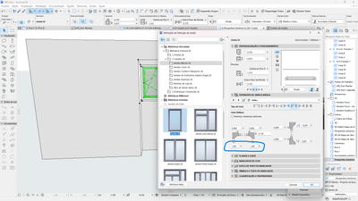

Olá a todos,
Tenho uma questão. Quando insiro uma janela numa parede composta, e se o recorte na parede está a activo, surgem em 3D elementos em bico na parte de baixo da janela. Alguém sabe a razão para isto acontecer ?
fico a aguardar por uma resposta.
cumprimentos
Jorge

em 2023-05-29 02:50 PM
Boa tarde Rita,
Obrigado por responder à minha solicitação.
Julgo ter a haver com o recorte na parede. Quando coloco uma medida acima de 0,28 começa a a parecer esse elemento triangular. Quanto maior for a distância mais pronunciado é esse volume triangular que também começa a aparecer na horizontal fazendo uma espécie de cruz.
Será um Bug ou alguma configuração mal feita' Parece-me mais um bug do programa.
ficando a a guardar pelo seu feedback
Cumprimentos
Jorge Feio

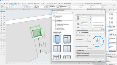

em 2023-06-01 10:30 AM
Olá Jorge,
em qual parte da definição da janela você colocou esse valor de 0,28?
Eu fiz um teste com duas paredes, uma composta e uma básica, e meu recorte na parede funcionou bem.
Existem elementos em vegetais desligados nesse modelo que possam estar interferindo na ligação dessas paredes? Pergunto isso porque na imagem que coloca existem recortes que estão bem feitos... julgo eu...
No aguardo de mais detalhes.

em 2023-06-01 12:08 PM
Olá Mariana.
Tem a haver com o tipo de Gola utilizado. Só acontece nas golas histórica, obliqua e inclinada. Nas outras fica tudo normal. Aqui a parede é básica (não composta). Inclino-me para um Bug ?

em 2023-06-01 12:18 PM
Descobri também que só acontece quando estes parâmetros estão a zero. se alterarmos para um valor superior a zero fica tudo normal. Já não aparecem esses elementos estranhos bicudos !

em 2023-06-01 12:34 PM
Exatamente!!
O que me veio na cabeça quando vi as primeiras imagens foi: "qual o sentido de pedir oblíquo e não colocar um ângulo?"
Querendo a parede reta, basta pedir a terceira opção do tipo de gola.
Vou testar com ângulo e sem ângulo para ver se chego no mesmo resultado.
