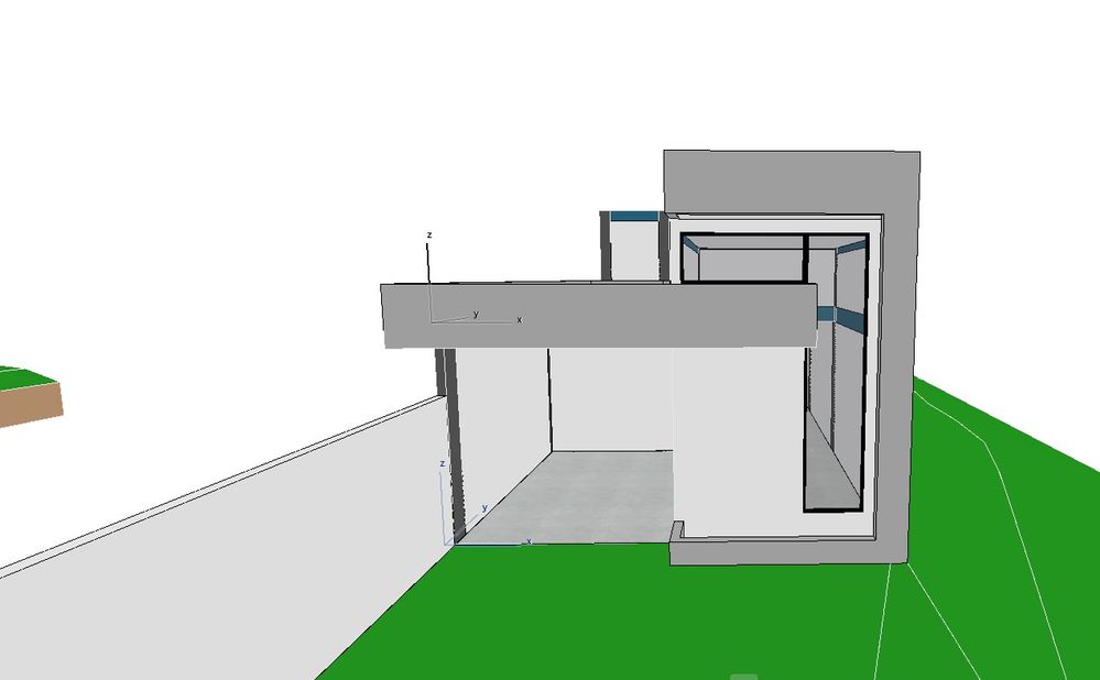

Boa tarde, tenho uma janela com peitoril de 3,43m e ela não está aparecendo nem em projeção na parede. A janela fica em um ambiente de pé direito duplo.
Como eu faço para essa janela aparecer na planta baixa?
PS: a casa só tem um pavimento.

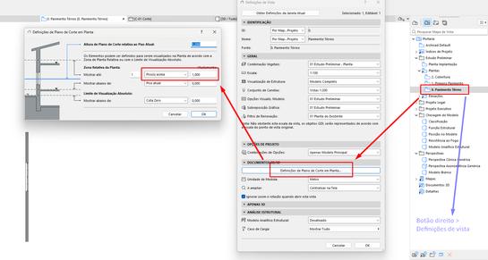

Isso acontece, pois, a janela está numa elevação acima do nível origem associado, provavelmente dentro do nível da cobertura.
Nesta situação é possível ajustar dentro do mapa de vistas para que estes elementos fora da margem de visualização sejam exibidos
Também é possível alterar a representação desta janela entre simbólica e projetada:
