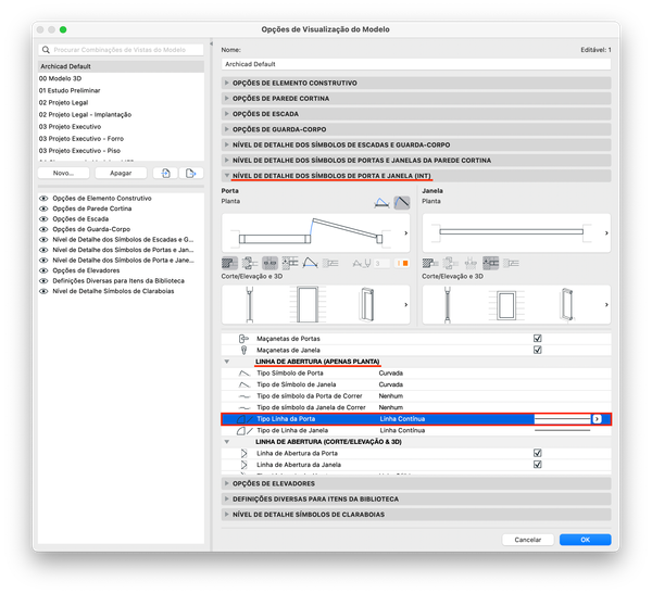

Eu uso o a versão 28 do ArchiCAD e não estou conseguindo deixar as linhas da projeção de abertura das portas tracejadas, alguém pode me ajudar?

Olá, @Lucas Freire
Tudo bem?
Para que as linhas de projeção da abertura das portas fiquem tracejadas, você precisa ajustar as Opções de Visualização do Modelo. Para isso, clique em Documentação > Visualização do Modelo > Opções de Visualização do Modelo, abra o conjunto de OVM usado na Vista e, em Nível e Detalhe dos Símbolos de Porta e Janela > Linha de Abertura (Apenas Planta), altere o Tipo de Linha da Porta de contínua para tracejada.
Espero ter ajudado.
