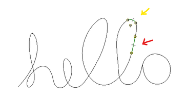

Caso você queira testar um desenho mais livre, sem uma fonte específica, é possível usar a o extra de modelagem "Trussmaker", desde que o letreiro esteja previamente desenhado em planta, corte ou elevação usando linhas (em vermelho) e arcos (em amarelo), conforme o print abaixo.

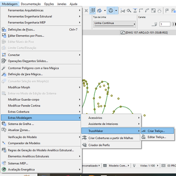

Após desenhá-lo, é necessário selecionar todo o desenho e seguir o caminho:
Menu Modelagem > Extras Modelagem > Trussmaker > Criar treliça

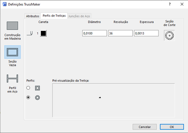

A janela de Definições TrussMaker será aberta, e nela é possível configurar os atributos do elemento, as junções e o perfil da treliça. Para parecer mais com um letreiro em neon, escolha um perfil circular e defina o diâmetro, espessura e resolução.
Ao clicar em Ok, escolha o nome do objeto criado e a pasta dentro da biblioteca em que ele será inserido, para que facilite buscá-lo na Biblioteca Interna do Archicad, usando a ferramenta objeto.
