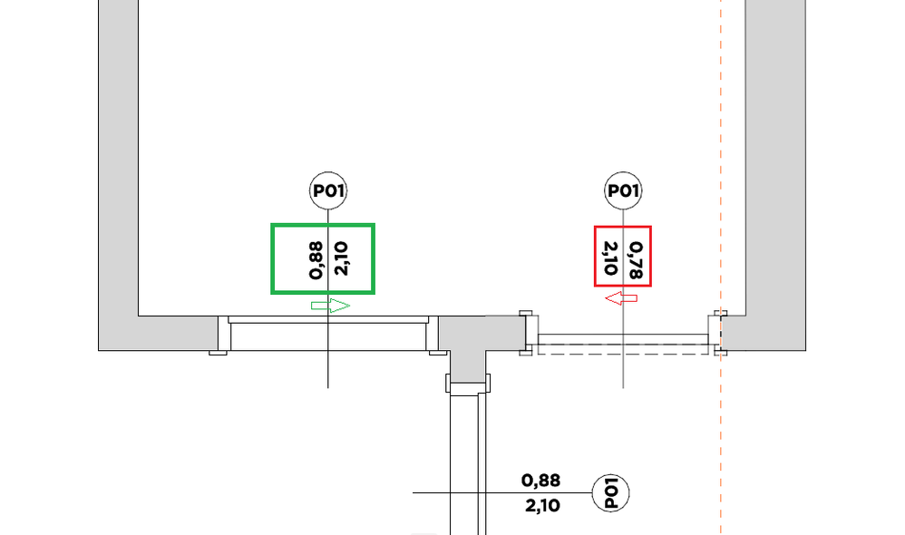

Os marcadores são adicionados automaticamente no momento da inserção de portas e janelas. Porém, em meu projeto alguns textos estão virados corretamente para leitura - posicionados para direita e outros entram automaticamente posicionados para a esquerda, tirando o padrão.

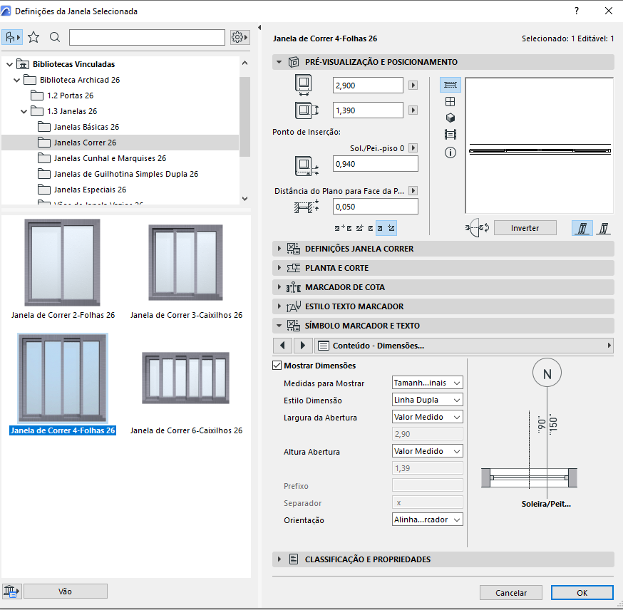

Verifiquei nas configurações dos marcadores de portas e janelas e a única opção é orientação perpendicular ou alinhada, quando na realidade seria necessário rotacionar o texto.

Você poderia nos contar como inseriu essa porta que está com a orientação das dimensões incorreta? Se possível, nos envia uma imagem da janela de diálogo das Definições da Porta > Símbolo Marcador e Texto > Conteúdo - Dimensões.
Por padrão, elas ficam com as dimensões voltadas para a direita e para baixo.

Realmente os marcadores são inseridos automaticamente e alguns entram corretamente, mas alguns estão entrando voltados para a esquerda. Segue link do vídeo e imagem.
https://watch.screencastify.com/v/suWb6FexTgz9gGqDvhDH

Olá, @Pamella M
Obrigada pelo vídeo, nos ajudou a entender o problema.
Por padrão, todas as dimensões da porta ficam com os valores voltados para a direita ou para baixo. Nesse caso, está acontecendo um erro. Provavelmente, porque a sua parede não está reta, mas com alguma pequena inclinação.
Ao modelar uma parede, é importante usar o shift para bloquear a direção na ortogonal ou o shift+tab, shift+R ou shift+D para bloquear a direção na ortogonal e inserir a medida.

Olá Rita,
Muito obrigada pelo suporte, de fato a parede não estava reta.
